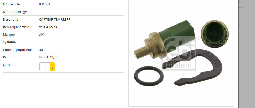

Pour la sonde... je n'arrive pas vraiment à la localiser sur le moteur AUY. J'ai bien regardé sur la RTA mais je ne la trouve pas.
Si vous avez une idée...;)(y)
A proximité de la culasse une sonde 2 pôles ou 4 pôles noir ou verte ou grise.
Voici un modèle à 4 pôles
Bonsoir dès mon retour je m‘en vais chercher où la trouver cette sonde. Pas facile à trouver sur le moteur AUY.
Peut être à proximité de la Pompe tandem?
Derrière sous la conduite d‘alim de la vanne EGR.
Pas facile d’accès en fait😉.
En tous les cas merci pour votre soutien.
