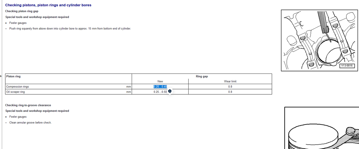

En faite j'ai une question, on doit faire le gap des segments même si les cylindres sont neufs ??
La doc fournit avec donne les mesures. Ils sont normalement prêt à l'emploi vu que c'est un kit non ?

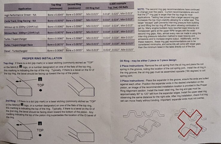

J'imagine qu'ils sont en High perf street 0.0045 ?
Oui il faut TOUJOURS vérifier ce qui a été fourni! C'est ultra important et oui, souvent faut donner un petit coup, peu importe que ce soit pour une série particulière ou un moteur, cahque moteur est différent, il faut donc impérativement vérifier!
Non c'est turbo / Supercharger, high performance street NA c'est pour Naturaly Aspirated, ce qui veut dire "atmosphérique", et donc ce n'est pas ton cas!
Ho bordel, je n'imaginais pas tout ça... 🤦Je les aurais montés comme ça sans vérifier, car ils disent "plug en play"...
Des conseilles pour les raboters ? J'ai lu que parfois avec du papier à poncer ça peut le faire car ça va très vite.
Une meule à main spécifique qui va servir qu'une seule fois c'est embêtant.
Si je ne me trompe pas, en prenant l'alesage de 82,5mm d'origine, en Supercharger ça fait 0,495mm d'écart. C'est pas mal comparé au 0,4 "générique" qu'on lit un peu partout.
Le mieux, c'est la meule, à main, ou alors, électrique.
Certes, à main ça ne servira pas souvent. Le papier de verre, ça va aussi, attention à y aller doucement, et à bien vérifier qu'on ne crée pas quelque chose de coupant lors de la coupe, bien vérifier au doigt que rien ne soit coupant. Il faut prendre son temps.
La spec c'est 0.20mm - 0.40 mm :
Or, selon ta doc, il faut en effet 0.49. Mais comme tu as un kit qui pousse le moteur, et donc tu veux plus de performance, il te faut donc un écartement un peu plus grand, car plus de puissance, plus de chaleur, et donc tu veux assurer un jeu plus important que le jeu d'origine! Donc 0.9 mm de plus, c'est pas déconnant

Par contre je me dis que je devrais peut-être m'approcher du Supercharger Race. Ça permettra d'avoir une marge d'erreur entre les 2.
Enfin ils auraient pu mettre une indication de chevaux comme pour le Nos.
Attention, trop de jeu veut dire plus de gaz qui passe dessous.
Il te faut suivre la doc et ne pas trop essayer de sortir des specs. Mais c'est un avis

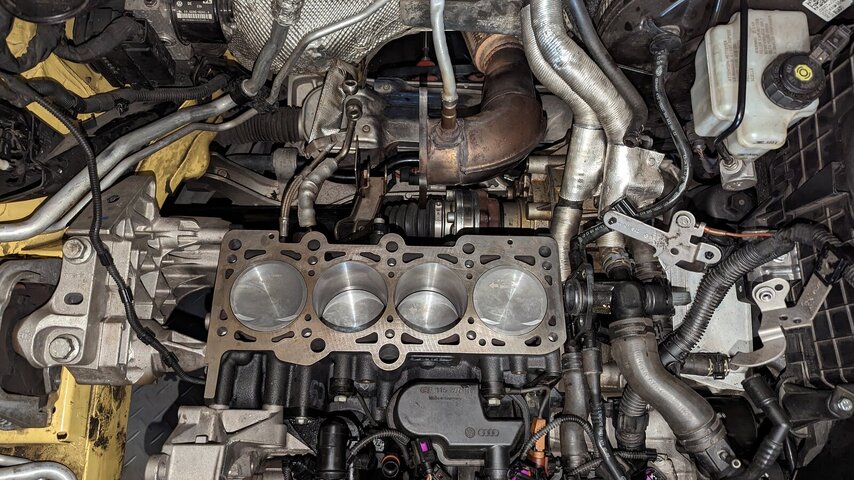

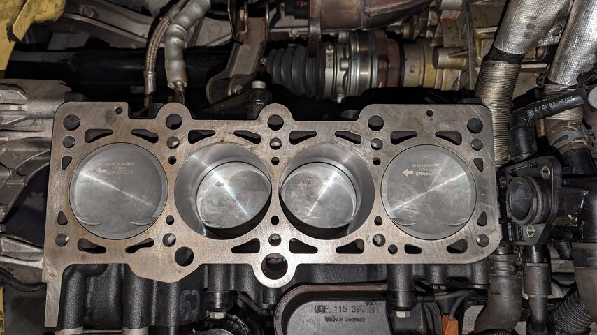

Et voilà, aujourd'hui les pistons Mahle et bielles Bar-Tek sont dedans. 😊
J'ai refais le gap correcte pour les segments. Fais attention à la position des segments avant de rentrer les segments.
Lubrifiant de montage sur les coussinets, et huile dans sur les cylindres.
Manque plus que le serrage correcte des vis de bielles.
Je n'ai pas de douille de 11mm 12 pans pour les vis renforcées ARP. Je l'a recevrai demain.
C'est beau, bravo !
Mais pourquoi avoir remis le bloc dans la voiture ? c'est bien plus simple de travailler dessus bloc sorti....
Pour une question de manutention. Je travaille dans un petit garage, et je devais porter le bloc seul sur plusieurs mètres pour l'emmener jusqu'au palan. Sans compter que j'ai fais l'habillage au boulot entre le vieux bloc et le nouveau. J'ai tout fais en bloquant le bloc dans une presse car je n'ai pas de support spécifique. Donc j'ai mis le minimum, le vilo et le volant moteur avant de le mettre dans la voiture pour le transporter.
