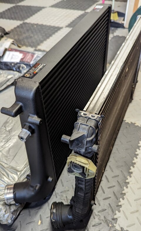

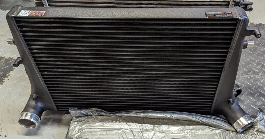

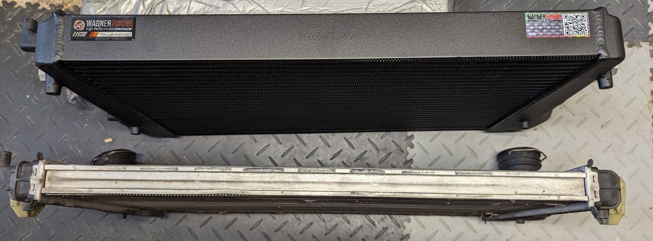

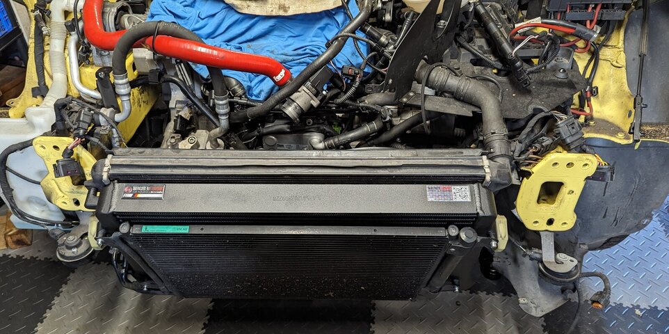

Montage de l'échangeur ce week-end. Le turbo va respirer avec celui là ! Un Wagner Compétition Evo 2. Mais il est carrément plus lourd que l'origine.
Ouf, grosse différence! LE montage du moteur est fini?
Il reste encore l'admission, l'alternateur à remonter. Le cache culbu, et le faisceau.
