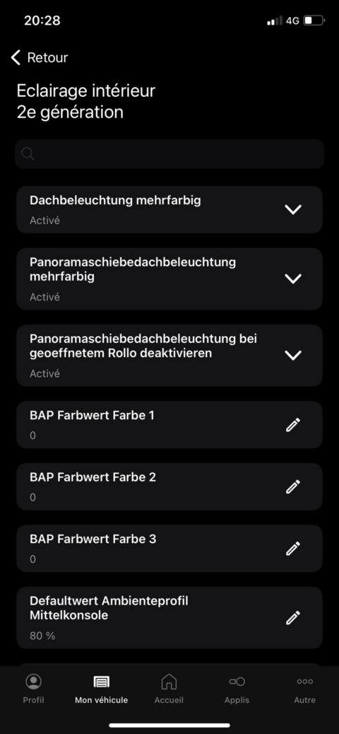

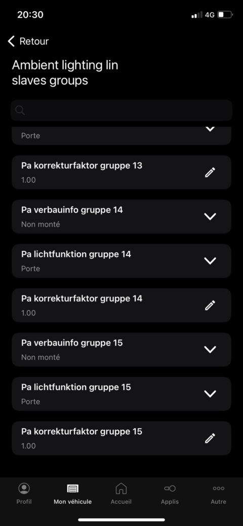

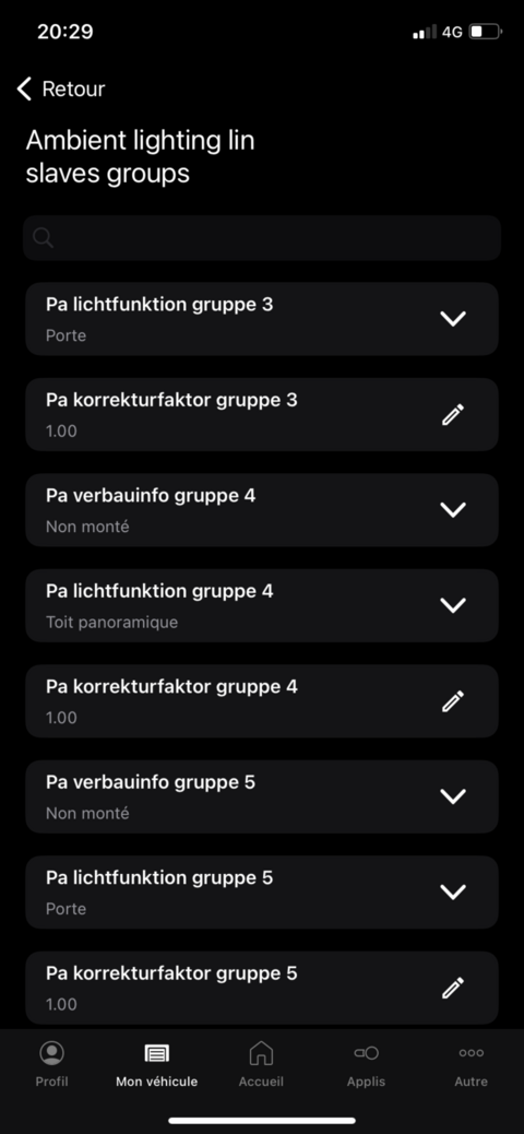

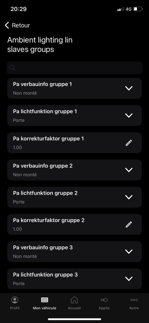

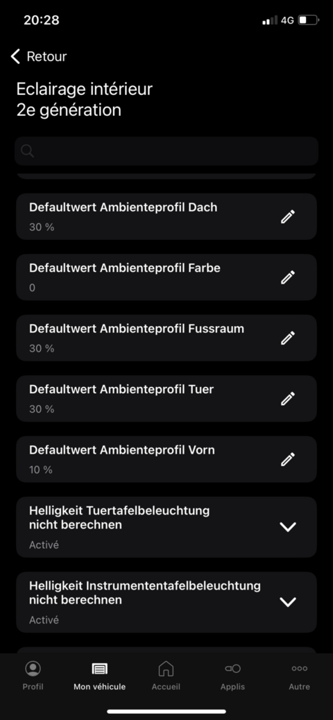

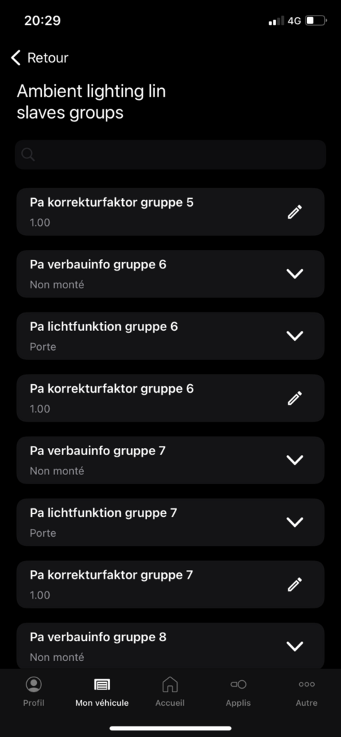

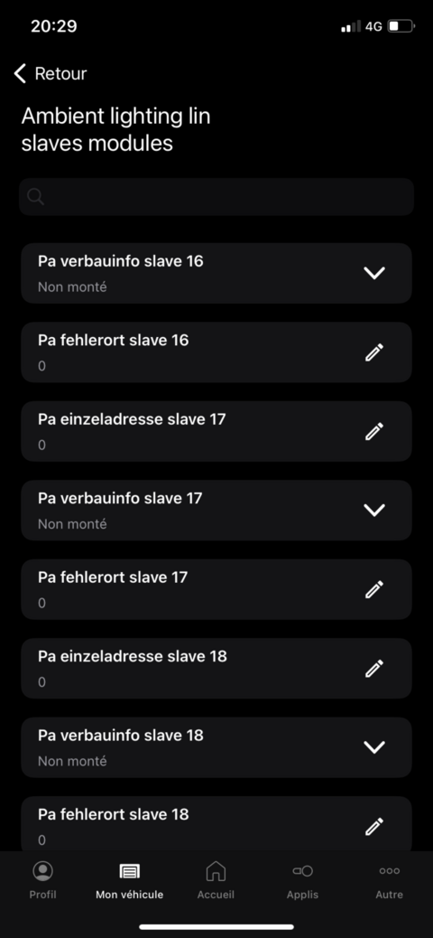

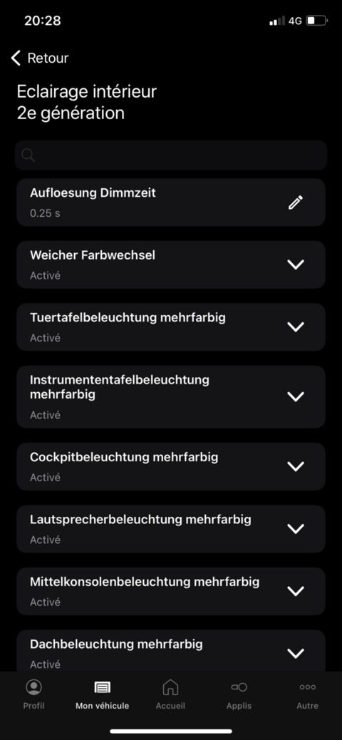

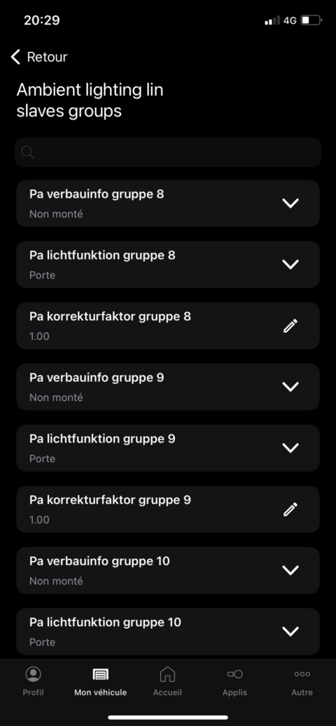

Bonjours à tous,

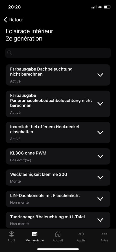

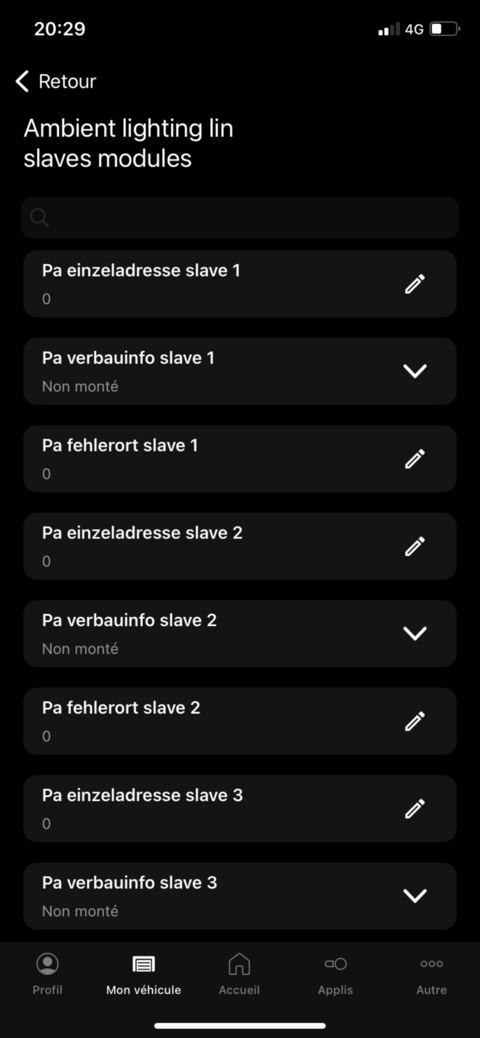

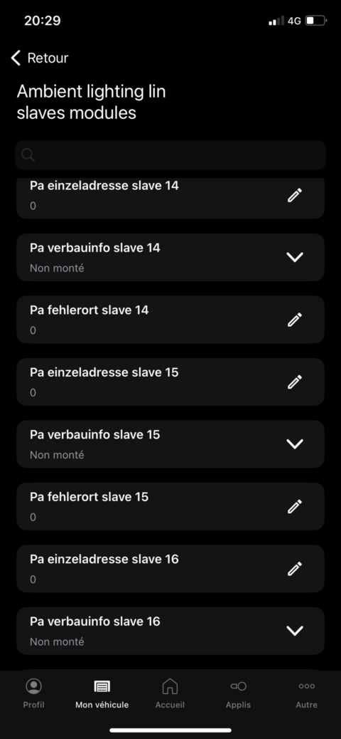

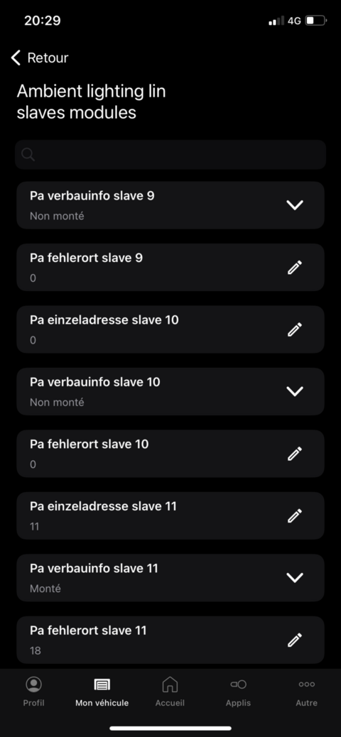

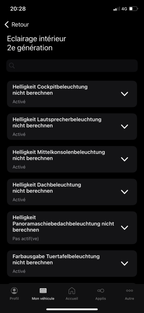

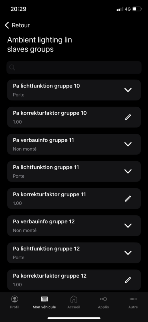

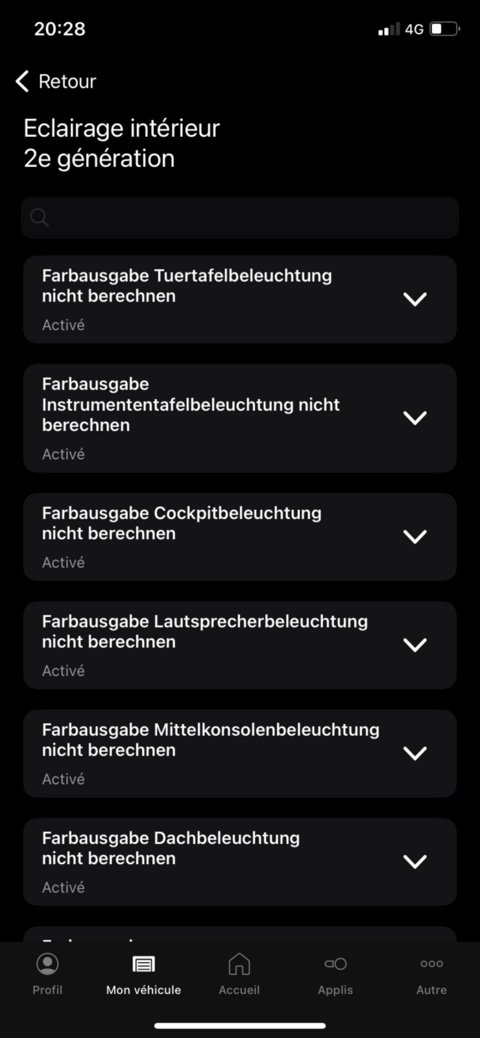

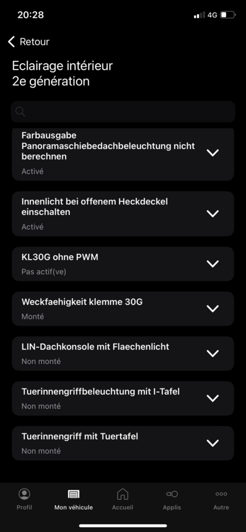

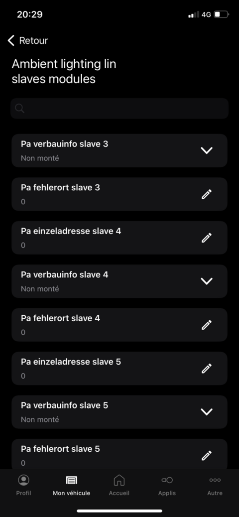

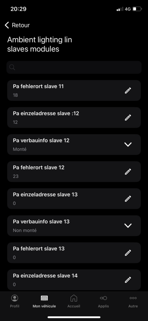

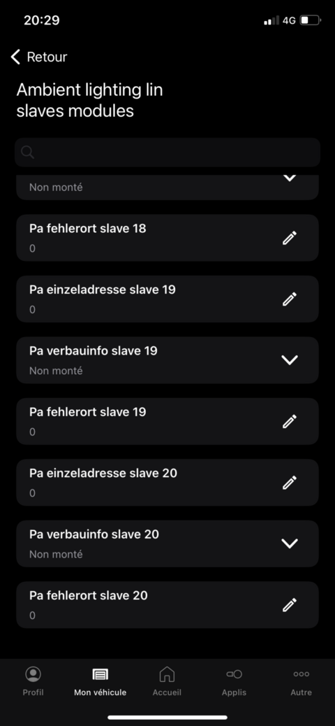

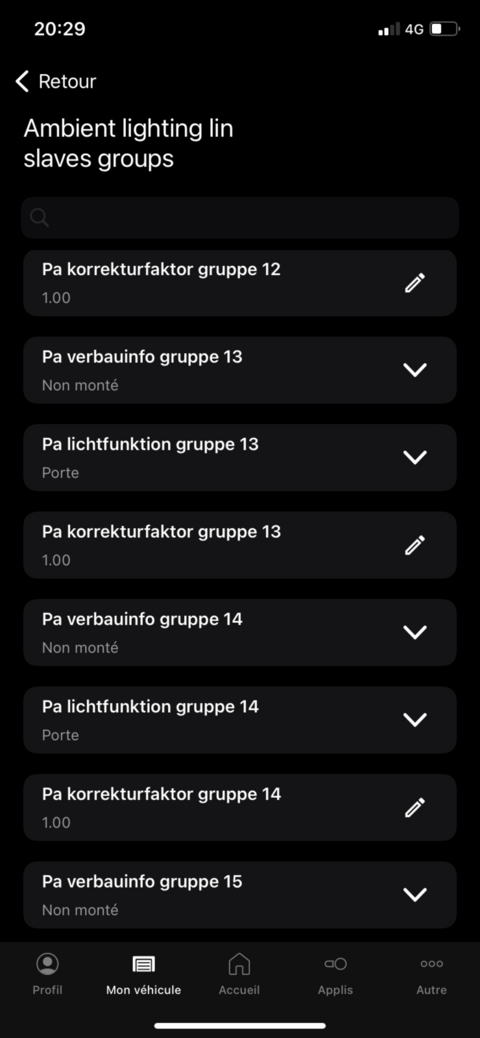

Je pence avoir fait une bêtise en codant les 10 lumières d’ambiance sur mon Tiguan.
Depuis, les LED du toit ouvrant ne marchent plus.
J’ai vu un fil sur le forum indiquant le même problème, mais je n’ai pas réussi à résoudre avec la solution trouvée.
Arriveriez-vous à m’aider ?
Milles merci.
J’ai coder depuis OBDeleven.
