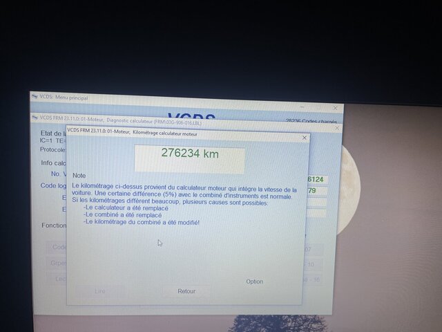

Bonjour à tous j’aurais besoin d'aide et de vos connaissances pour des problèmes électriques sur ma petite golf
Je ne sais pas comment vérifier correctement ces erreurs.
Pour la porte conducteur j’ai déjà démonter la portière et sortir le faisceau contrôler et réparer les coupures a la jonction de la portière mais j’ai toujours cette erreur
J’ai mis mon scan vcds avec en pièce jointe
Help please!!!!😢😢
Non, la différence de centaines de kilomètres est normal.
L'ECU est en binaire. Il calcul donc 1 km = 1024m et non 1000m.
Rien d'étonnant donc et tout à fait normal. Le problème aurait été de trouver des différences de 1000km
Ah je savais pas, autant pour moi. Je me coucherai moins bête ;)

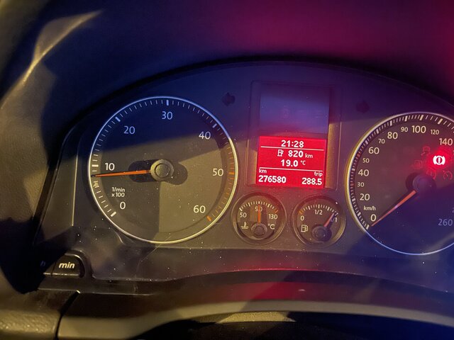

Je me suis déjà renseigné sur le compteur c’est compliqué pour le réparer soit même si j’ai bien compris
Je pense qu’il a un mauvais contact car les sons des clignotants et bip qu’on attend quand on rentre dans la voiture marche pas toujours
Alors j’appuie sur le compteur et sa remarche
J’ai déjà démonter nettoyer les connecteurs ça ne change rien
Je sais qu’ils y on touché car l’aiguille de température du liquide n’était pas correctement a sa place
Je l’ai remis grâce a des tuto
Sur vcds et pour cette version de golf, il est possible de voir le kilométrage original dans edc c'est là qu'il a été relevé ?
Les Kms semblent coïncidés, c'est déjà ça...

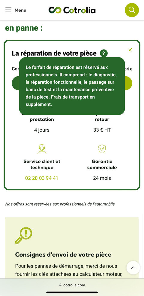

Pourquoi n'envois-tu pas ton compteur dans des boites spécialisées comme Cotrolia ?
C'est pas excessif comme prix..
Je connais pas!
C’est en France?
Je suis en Belgique frontière lux/france
