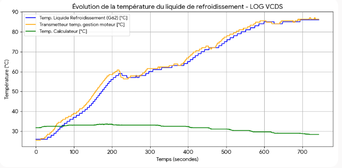

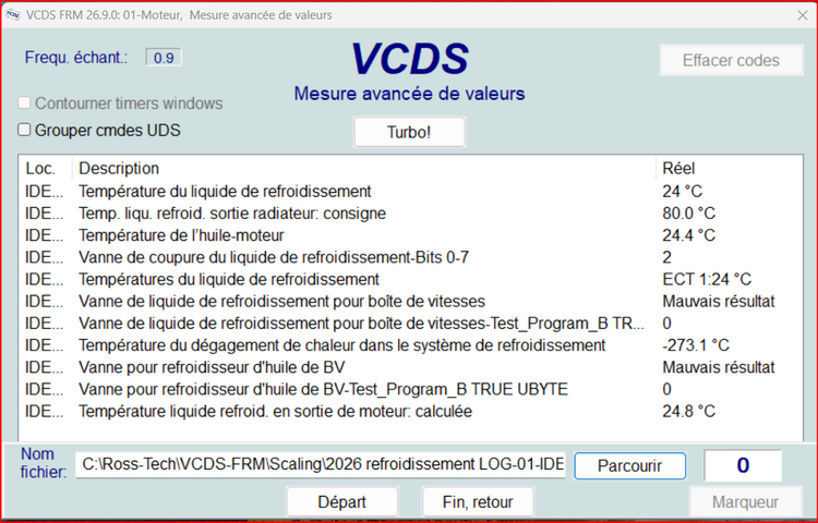

Voici mon problème.
Voilà plusieurs fois que l'alarme T° se déclenche lorsque je monte une cote plutot raide et le voyant température passe dans le rouge.
Sur VCDS pas de défaut mais en consutant certains paramètres j'ai trouvé ce défaut
- vanne de liquide de refroidissement BV = mauvais résultat
- vanne pour refroidissement d'huile BV = mauvais résultat
La boite à 161000 Km et j'ai prévu faire la vidange, c'est peut-etre que c'est une des raisons.
Avez vous des pistes pour résoudre ce problème ?
