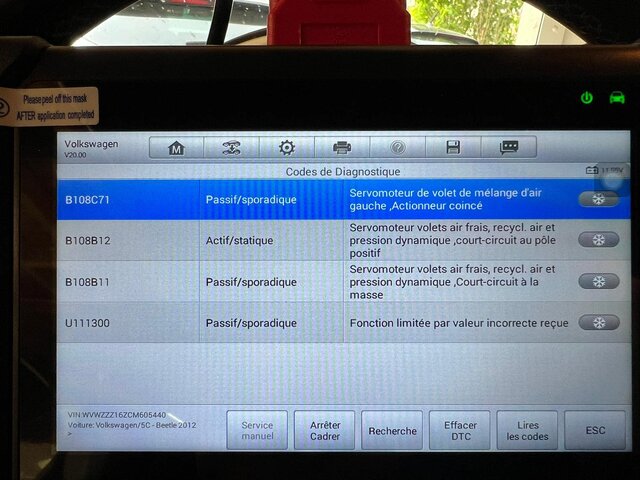

Je suis actuellement en possession d'une New Beetle de 2011 qui a un problème de climatisation quand celle-ci est mise toutes les buses sortent bien du froid sauf une, celle côté gauche du conducteur. Après un passage à la valise plusieurs défauts sont ressortis (photos des défauts ci-joints).
Et bien sûr après effacement du défaut et un roulage avec actionnement de la climatisation le problème revient systématiquement .
Seriez-vous exactement où se situe le volet d'air concerné ou même si vous avez déjà fait l'objet de cette panne est-ce vraiment servomoteur ?

Sur ta Beetle millésime 2012 un test des actionneurs permet de faire un contrôle supplémentaire.
Mais par expérience c'est souvent le servomoteur qui est fatigué et donc HS.
Pour info Le passage avec la valise vcds ou odis permet d'avoir la ref précise du volet défectueux.

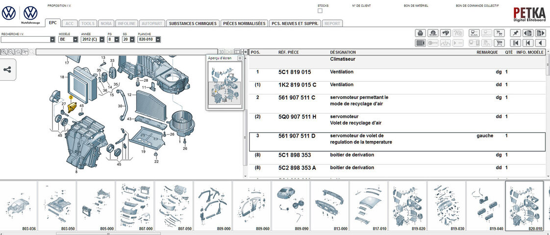

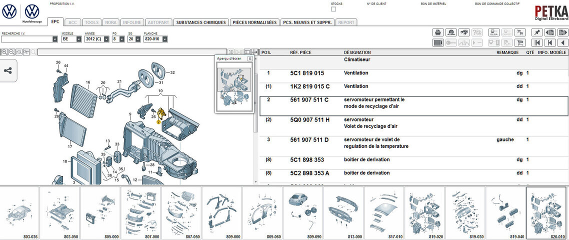

voici photos des emplacements
Regarde la pièce jointe 21237Regarde la pièce jointe 21238
Ça marche merci pour ta réponse je vais essayer de voir en faisant un diag via VCD.
Mais sais-tu comment ils sont accessibles, ils sont derrière le tableau de bord ?
