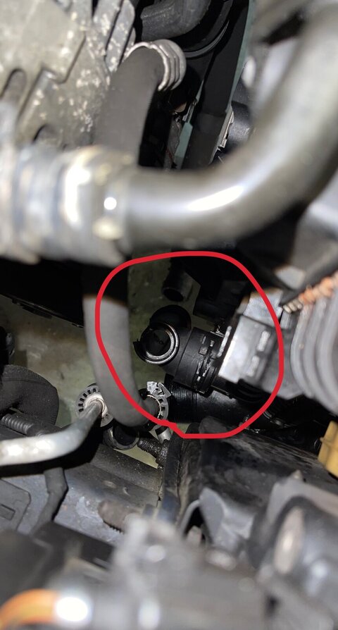

J’ai un souci avec ma bride de liquide de refroidissement, je dois changer la pièce, mais le problème c’est que je n’arrive pas à détacher la bride du « radiateur si je me trompe pas » alors que j’ai enlevé les durites ainsi que le clips qui tient la pièce.
Je mets une photo pour que vous voyiez de quelle pièce je parle.
Sur YouTube, j’ai vu une vidéo dans laquelle la personne a enlevé la bride juste en enlevant le clips et en bougeant légèrement la pièce.
Malgré tout les efforts que j’ai faits, j’ai toujours pas réussi à la détacher.
Merci d’avance pour votre aide.

Ma méthode :
  • Balance du dégrippant dans la rainure ainsi qu'à la jonction du raccord et laisse agir 10 minutes.
  • Ensuite tu tires doucement en faisant un mouvement circulaire.
  • Au bout d'un moment ça va sortir.
Par contre ne force pas, à aucun moment car c'est là que le manchon du radiateur va casser !
