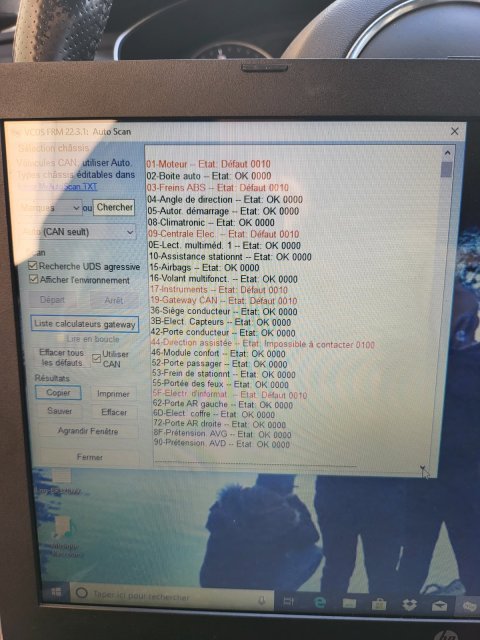

Auriez vous des idée ? je vous poste le scan vcds de la première fois de l'apparition des défaut avec la 1ere crémaillère, je posterai le scan de la nouvelle crémaillère ce soir.

La version du VCDS n 'est pas à jour et ne permet pas de finaliser l 'identification des pannes !!
