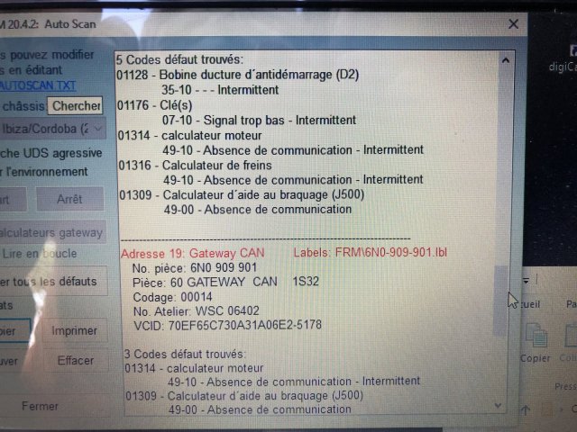

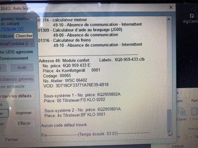

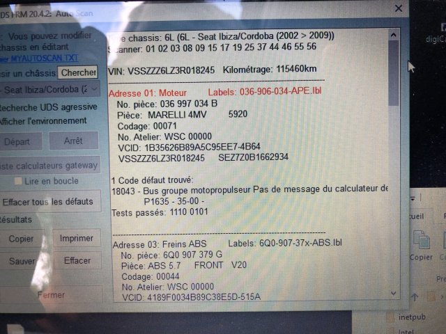

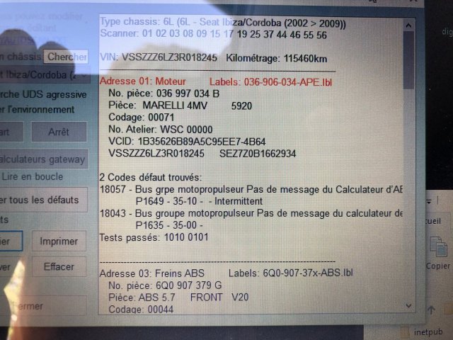

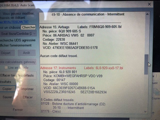

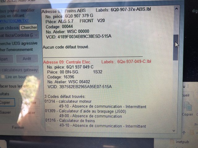

Voici les photos du dernier scan:
8DA98D1D-161C-4CD8-A59D-EDD26C7C1C65.jpeg1091399E-955E-41BB-A932-D686D26E343E.jpeg8D69B701-60B3-4192-9105-200B650AD1E3.jpeg38DEA6E7-AD62-4E1A-A847-395DBD217B5B.jpeg215689DF-A9BD-4150-A5B8-52A26A9E5671.jpeg1A73F26B-4725-4DE0-829E-6DD0DA4497BD.jpeg
Quand pensez-vous ?
Merci d’avance pour vos réponses.

Adresse 09: Centrale Elec. Labels:. 6Qx-937-049-C.lbl
No. pièce: 6Q1 937 049 C
Pièce: 00 BN-SG. 1S32
Codage: 16396
No. Atelier: WSC 06402
VCID: 3B7582EB2965A95E07-515A
1 Code défaut trouvé:
01309 - Calculateur d´aide au braquage (J500)
49-00 - Absence de communication
Adresse 17: Instruments Labels: 6L0-920-xx0-17.lbl
No. pièce: 6L0 920 801
Pièce: KOMBI+WEGFAHRSP VDO V09
Codage: 00147
No. Atelier: WSC 00000
VCID: 66C3039F0267C4B688-513C
VSSZZZ6LZ3R018245 SEZ7Z0B1662934
Adresse 19: Gateway CAN Labels: FRM\6N0-909-901.lbl
No. pièce: 6N0 909 901
Pièce: 60 GATEWAY CAN 1S32
Codage: 00014
VCID: 70EF65C730A31A06E2-513C

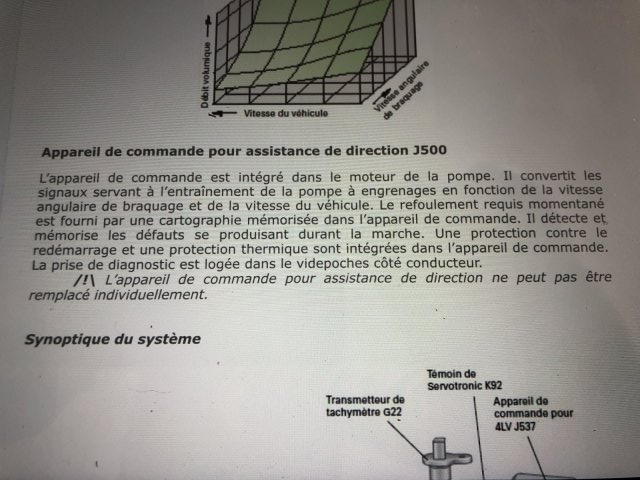

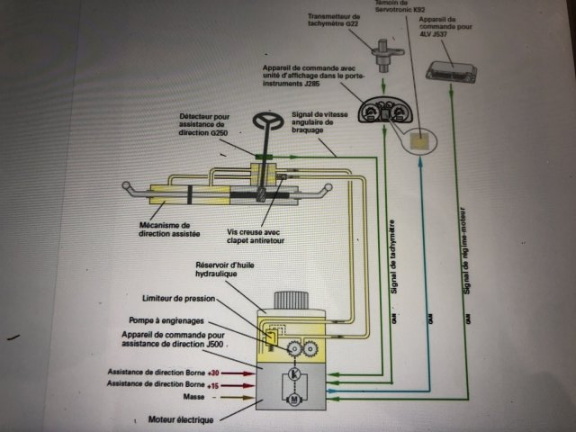

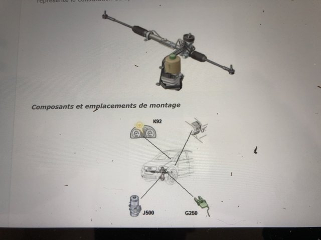

Dans le message de BigBob, on te parle du module de direction assistée, et non de la pompe elle-même. Si elle ne fait pas de bruits suspects, ne la change pas pour rien. Et change le module.
? BigBob a dit: « Pompe de direction HS »…
Elle ne fait pas de bruit, car elle ne fonctionne pas.
Il est où le module dont tu parle?
J’ai déjà commandé une pompe d’occasion, il y a une manip à faire avec Ross-Tech? Ou la changer suffit?
Il est intégré à crémaillère de direction... Pas à la pompe
Pourquoi BigBob a dit que la pompe était hs?
C’est cette pompe qui est monté sur l’Ibiza
Le calculateur d’angle (G250) viens ce connecter sur la pompe (J500)
Oui le capteur G250 est fixé sur la crémaillère et par un câble est connecté à l'appareil de commande pour assistance de direction assistée (J500) intégré à la pompe...
