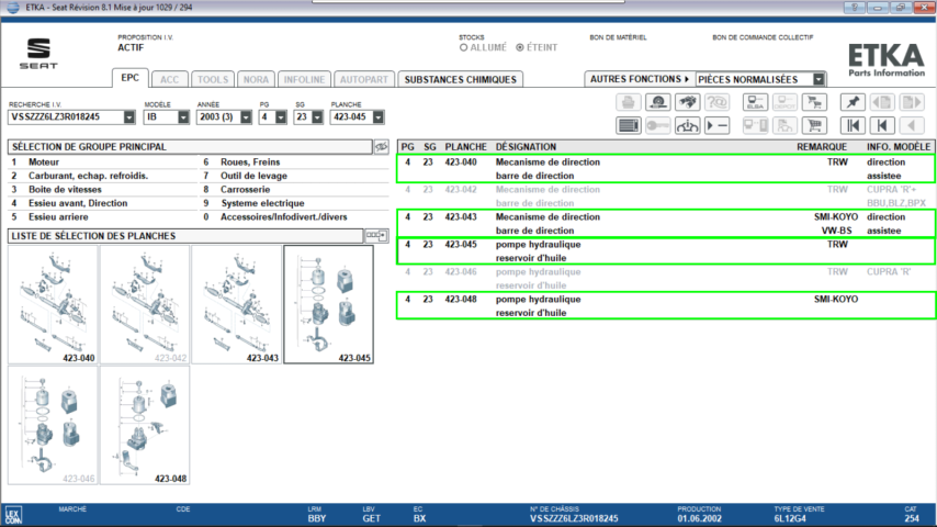

D'après « ETKA », avec ton VIN, j'ai la référence : « », à vérifier sur ta pompe d'origine...

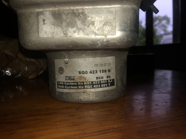

J’ai reçu la pompe commandée aujourd’hui, voici les références marquées dessus.
Tu pense que c’est montable, ou il faut absolument que j’en trouve une avec la référence que tu m’as donné ?9F109E75-8A63-4936-8561-B4DE4B554178.jpeg
Ta pompe d'origine est une « SMI-KOYO » et là tu as acheté une « TRW », le problème c'est que si j'ai bien compris, quand tu passes à la pompe « TRW » il faut tout changer (pompe + crémaillère de direction...). :(
Tes 2 pompes sont-elles identiques, si ça se trouve sur lé véhicule le swap a déjà été fait avant que tu achètes le véhicule...

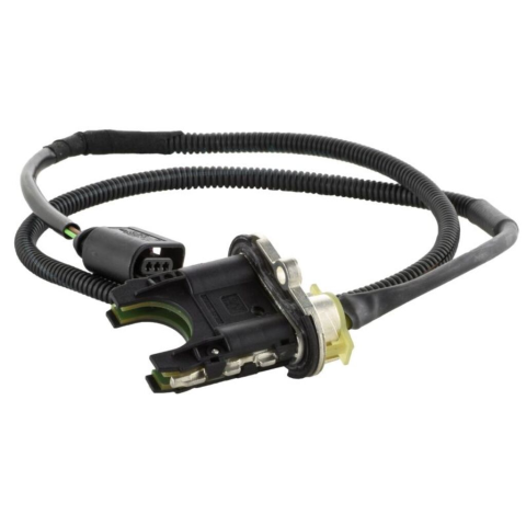

Ton capteur « G250 » est-ce qu'il ressemble à ça (TOYO) ? :

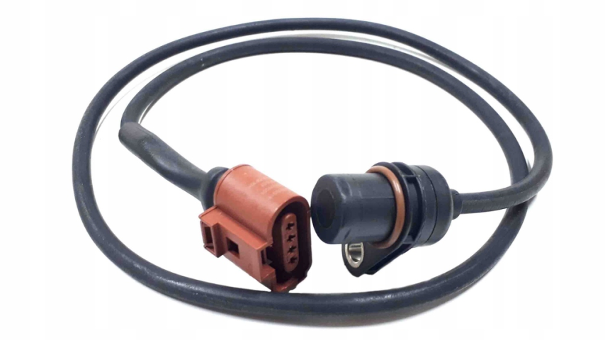

Ou à ça (TRW) ? :
Les 2 pompes ont l’air bien identique et le capteur d’angles est la 2eme photo (TRW)
J’ai du mal à voir précisément les différences sur les planches, c’est flou quand j’agrandis, mais ce qui est sur, c’est que mon support de pompe correspond à la planche 423-045 et non à la planche 423-048, donc à la pompe TRW.
De plus , quand j’ai fait des recherches sur le net, en partant de mon calculateur d’angles, je suis toujours tombé sur du TRW, quand j’ai vu que la pompe que j’ai acheté était une TRW et montée sur le même modèle que ma voiture, je l’ai prise.
