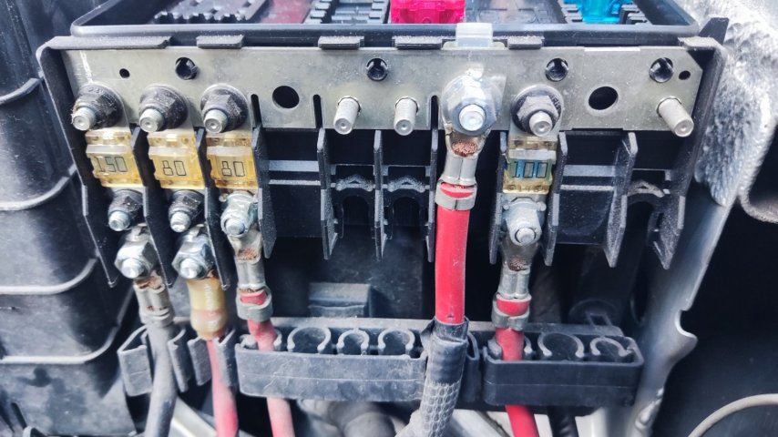

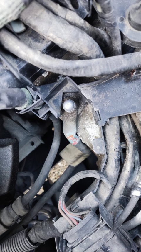

J'ai nettoyé les contacts électrique, principalement au niveau des masses et des fusibles de puissance.
Aucune oxidation au niveau du j527 sous la colonne de direction.
Dans l'absolu faudrai aussi vérifier la connexion de la direction assistée mais je n'ai pas réussi à y accéder
A suivre
    229.4 KB · Affichages: 5
    241.6 KB · Affichages: 5
Pour les mauvaises langues, les photos c'est avant nettoyage
