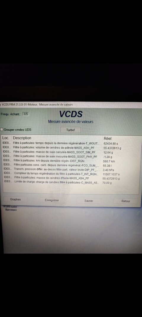

On ma dit fap bouche mais après un nettoyage dpf le taux de suie est de 12g.

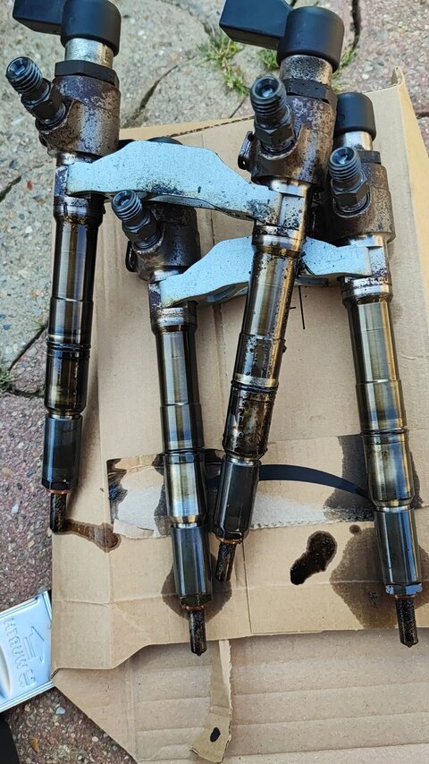

J'ai sorti les injecteurs ojd... Ils font la geul un peu .. on va envoyer tout sa au banc
Bon me revoilà ce matin test de mes 6 injecteurs
Résultats les 4 d'origine sont bon les deux que je viens d'acheter qui ont soit disant 90 000 kms... C'est du 💩. Le mec du test me dit que sa peut venir de la vanne de régulation pression en bout de rampe.
Vous en pensez quoi ?
Il te faut regarder la masse des suies de ton fap, si trop élevée c'est pour celà que ta régénération ne fonctionne plus.
