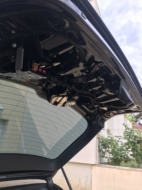

Voici mon coffre peux tu m éclairer un peux plus afin d éviter que je casse et que j aille engraisser audi 😩

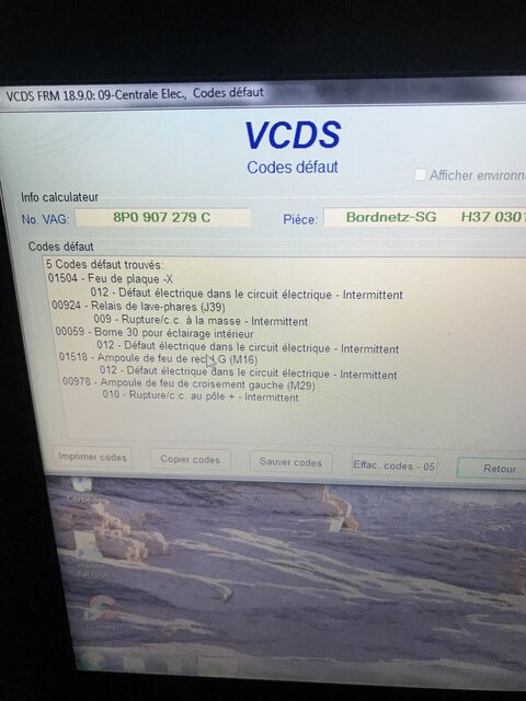

J’ai passé un coup de vag com voici ce que me dit le diag

Un contact sec c'est comme un interrupteur, un micro switch... le courant et passant ou non en fonction de la position du contacteur.
Possible qui est 3 fils oui. Une masse commune, une alimentation pour la motorisation de la serrure et le retour d'info du contacteur.
Hum pas mal de défaut portant sur des éléments du hayon on dirait. Peut-être plus qu'un fils qui se dénude et font contact provoquant des défauts de masse et compagnie.
La garniture des charnières semble amusante à démonter là dessus. Peut-être une procédure sur ElsaWin mais je l'ai pas sous la main là.
