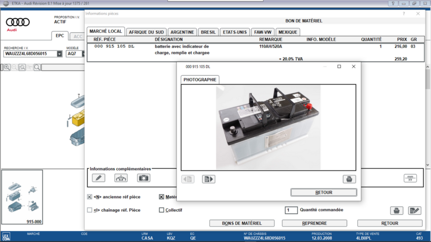

bonjour, je ravis de vous retrouvez ici, je veux essayer d’être bref.
je suis possesseur d'une Audi Q7 depuis 6mois. depuis quelque temps j'ai trouver que la batterie avais dit mal démarrer la voiture. donc j'ai posséder par un changement de batterie. par contre la nouvelle batterie fait 92A moins d’ampérage que l'ancienne 100A
Deuxièmement. j'avais déposer le boitier papillon pour le nettoyer. depuis tout ces manipulations la voiture à perdu sa la puissance voir même elle coupe le moteur a force d’accélérer.
