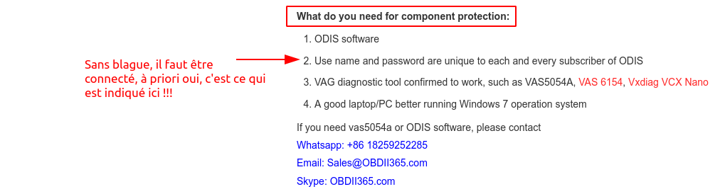

Des fois, je me demande pourquoi je donne des informations :) :
BigBob désolé je n'avait pas compris, donc si je prends ceci, je pourrais lancer ODIS en ligne et je pourrait enlever cette protection logiquement?
Pour ODIS, il te faut un accès en ligne valide sinon c'est chocolat, il se peut aussi que la concession ne puisse plus se connecter car elle n'a pas payé son accès.
