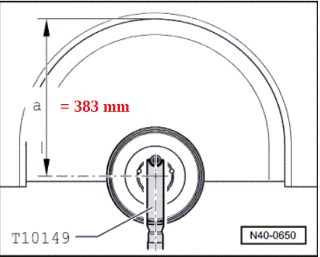

La question est simple : J'ai vu et lu qu'il faut remonter chaque jambe de suspension AVANT LE SERRAGE FINAL au couple , afin de ne pas Détériorer les caoutchouc des triangles au moment de la repose du véhicule sur le sol .
Est ce que quelqu'un pourrait me dire à quelle hauteur je dois relever la suspension avant ce serrage . J'ai lu dans la RTA que la mesure devait être 383 mm de l'axe de la roue jusqu'au bord le la lèvre inférieur de chaque roue ... Est ce la bonne méthode ?

Pour moi c'est correct. La mesure me parait très très précise mais bon...
Voici la procédure officielle

Je viens de visionner ton PDF et voici ce que je recherchais
Screenshot 2022-11-02 at 17-54-21 vw-wi __rl_V.fr-FR.K00590215.wi 76687729.xml xsl 3 - Jambe_d...png
Mouep, en effet ça répond à ta question je n'avais pas vu en lisant en diagnonale.
