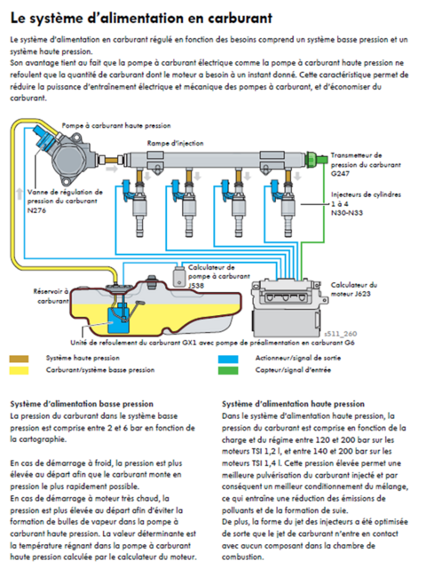

Y a une pompe HP sur ce moteur?
Oui il ya une pompe HP
ci joint schéma du système d'alimentation

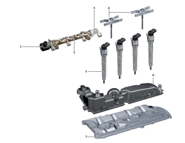

salut
sur ta rampe commune, tu as sur capteur de pression n247 et un régulateur de pression n276 (repère 1 sur la photo) .
la plupart du temps c'est ce régulateur de pression qui est en cause.
(la pression n'est plus garder suffisamment dans la rampe commune et ta pression chute par intermittence)
avant tout il faut vérifié le circuit de carburant ( pompe de gavage, filtre, recherche de prise d'air)

Salut après avoir vérifié tu as un clapet de maintien de pression qui stabilise la pression de retour à un bar, il est de type mécanique, c'est peut créé ta perturbation, il faudrait que tu jettes un oeil sur les groupes de messures sur tous tes cylindres afin de déceler si l'un d'eux n'est pas décalage par rapport aux préconisations VCDS ou par rapport aux autres, tu devrais en avoir un en complet décalage avec les autres (en +). Ensuite comme indique phil -Que je salue- il faut vérifier tes deux capteurs, et voir si l'un d'eux n'est pas "fuyant". As tu une odeur de gasoil dans ton compartiment moteur, si oui fuite externe, si non fuite interne.

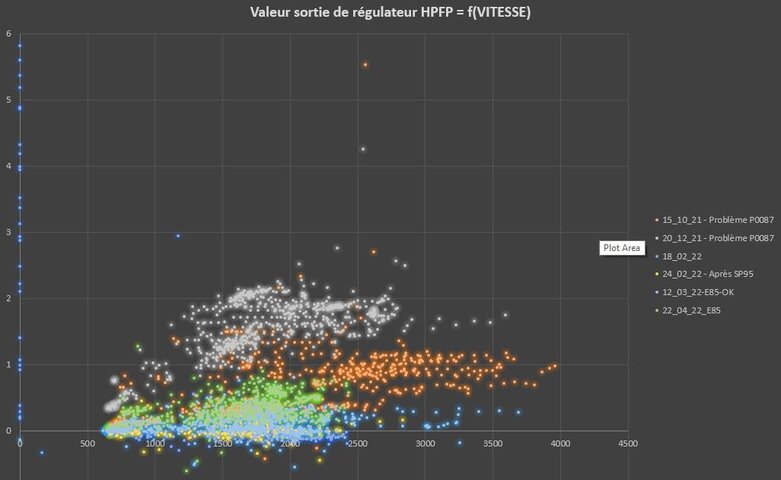

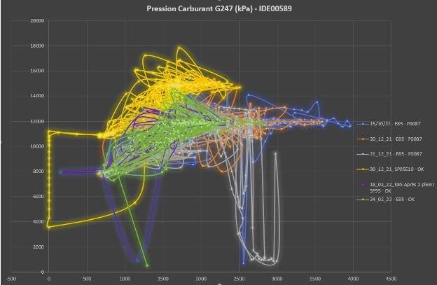

Données mesurées
Peut-être contre contre intuitivement - la haute pression est plus faible avec du E85 qu'avec du SP95-E10.
Aux alentours de 15MPa pour du SP95-E10 au de la de 2000rpm (Moyenne 14MPa) / 11MPa pour du E85 au de la de 2000rpm (Moyenne 11MPa)
Concernant la basse pression - la régulation semble identique entre SP95-E10 et E85.
Moteur à chaud, la régulation est constante à 200kPA.
Pas de capteur basse pression sur les GOLF7 donc pas de mesure disponible via VCDS sur la basse pression.
Autre données significatives en écart avec plein SP95-E10 vs E85.
J'ai observé au fur et à mesure des kilomètres après avoir fait un plein de SP95-E10 une déviation de la valeur en sortie de régulateur (MPA)
jusqu’à des valeurs qui semblent engendrer le problème (aux alentours de 1.5 - 2 MPa) - autre donnée qui semble être l'image de cette valeur le volume aspiré par la pompe haute pression.
Moyenne (Sans phase moteur à l'arrêt) - Haute pression du carburant: valeur de sortie du régulateurMoyenne (Sans phase moteur à l'arrêt) - Volume aspiré pompe haute pressionDelta Avec Dernier plein SP95 (km)
2021_10_150,65807218339,44274648E854900
2021_12_201,52974719182,70307584E858100
2021_12_2199,16610294E858100
2021_12_30-0,716375267SP95-E100
2022_02_18-0,063699438-3,700393258E851000
2022_02_24-0,0031763491,133817427E851200
2022_03_220,0989271655,086122047E852400
2022_04_220,36031762718,42710297E853900
Mon hypothèse sur la raison du problème
- Les impuretés liées au E85 sont repoussées jusqu'aux cylindres lorsqu'un plein est fait en SP95 en sortie de la pompe haute pression au niveau de la rampe d'injection / des injecteurs par une pression plus élevée (+25%) vis à vis du E85
- Suivant des articles tels que sur Fiches-Auto (https://www.fiches-auto.fr/articles-auto/ethanol/s-2118-quels-risques-de-rouler-a-l-ethanol-e85-.php) - une partie des impuretés liées au E85 pourraient provenir du réservoir - voir des canalisations.
Cela serait donc potentiellement un problème sans fin - changer la pompe haute pression ou basse pression ne changerait donc pas grand chose.
Malheureusement, il n'y a plus de filtre à essence (dont la fonction est clairement de réduire les impuretés pour le coup) sur la Golf 7 contrairement à la Golf 6 qui aurait peut-être pu réduire ces effets (si avérés).
Il y a bien une crépine dans le bloc du filtre basse pression en guise de filtre...
Qu'en pensez-vous ? Voyez-vous d'autres choses à regarder pour comprendre l'origine de ce problème ?
