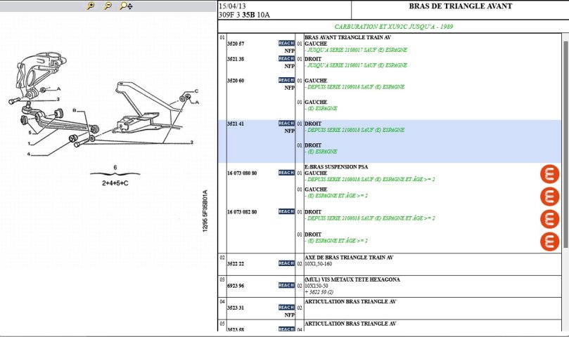

Chez Peugeot j'avais d'une part une RTA Haynes indiquant précisément comment démonter et redémonter le véhicule... Peut on trouver la même chose pour une Skoda Octavia 2 essence 1.0 TSI ?
De plus pour m'assurer des références des pièces originale, je dispose d'un accès à Service-Box qui présente (pour ceux qui ne connaissent pas) des vues éclatées de tous les assemblages de la voiture avec la liste des pièces et leurs références fabricant.
Existe-t-il un équivalent chez VW et particulièrement SKODA ? Je vous joint une photo pour illustrer ce que je cherche.

ETKA pour ton catalogue de pièces.
Elsawin pour ta "RTA", mais pour Skoda, les data ne vont pas loin. 2013 tout au plus, pas le choix pour toi du coup d'aller sur Erwin de Skoda, portail officiel et payant pour les procédures
