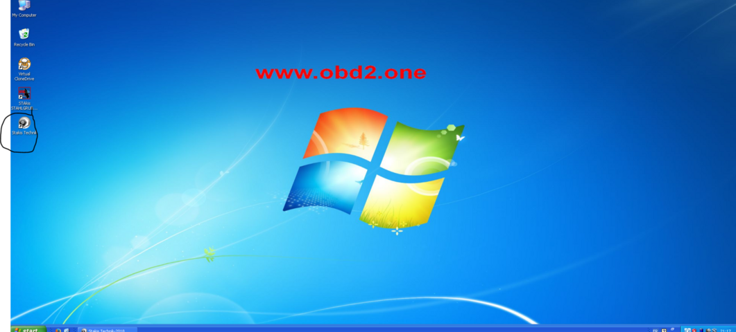

1) Une fois dans la MV, il vous faut ouvrir ce lien raccourci. Soyez patient, en fonction de votre ordi, ça peut bien prendre 30s à 1minute voire un petit peu plus!

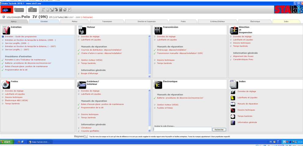

2) Une fois démarré, voici comment cela se présente :
La section du dessous, vous donne l'historique. Et non, je n'ai jamais travaillé sur Renault! (Bon ok un de mes amis m'y a obligé :))
3) Dans mon exemple, je vais sélectionner ma Polo GTI Cup Edition, admettons. Voici le résultat après quelques cliques :

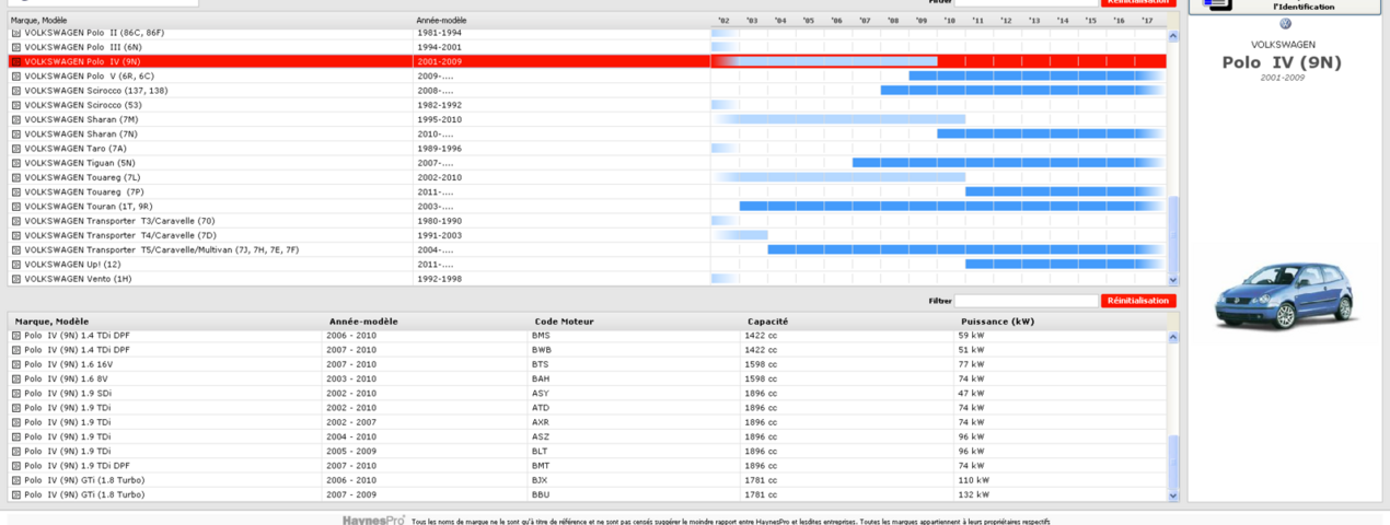

On y voit donc, une fois "VW" sélectionné, tous les modèles de la marque.
Et dessous, après avoir sélectionné le modèle, les moteurs. Ici, le 1.8T de 180 ch (le fameux BBU)

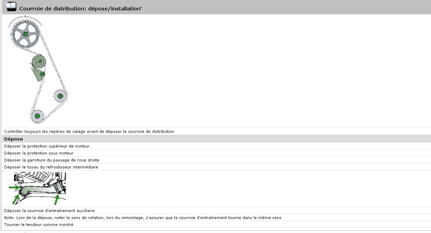

Vous devez faire une distribution, il faut déposer plusieurs caches, descendre peut-être un peu le moteur en fonction du modèle.
Vous sélectionnez donc le menu qui vous intéresse :
Tadaaaaaaaaaaaaaaa :
Comme vous le voyez, il y a quelques illustrations, mais par exemple, les tâches "déposer la protection supérieur du moteur", "sous moteur" et "passage de roue droite", NE SONT PAS DETAILLEES. C'est pour cela que je vous dis que ce n'est pas aussi précis qu'Elsawin, et que c'est plus générique et réservé aux personnes d'expérience!

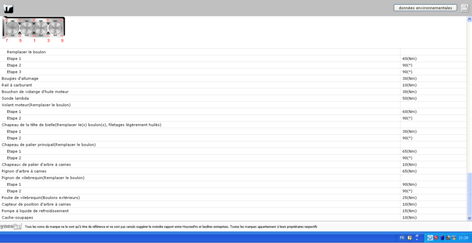

Et pour le reste, les couples, plus bas dans la même section :
Alors ici c'est pour le moteur, mais y a pour les freins aussi.
Il n'y a pas tout, c'est pour ça qu'il faut de l'expérience.

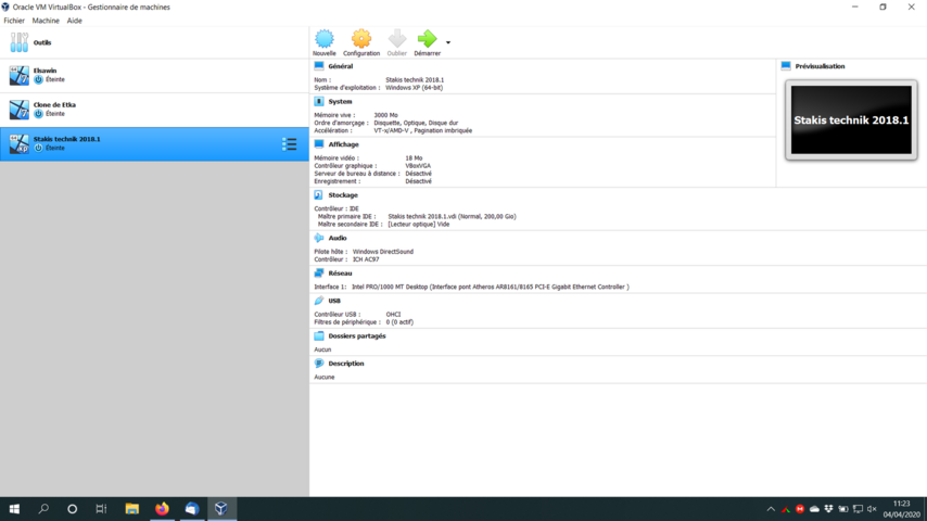

Note 1 : Il s'agit d'une Windows XP 64 Bits! Attention lors de la configuration de votre machine virtuelle dans VirtualBox! Autrement vous aurez un écran bleu au démarrage!

Salut, vérifie la configuration de ta MV. Je te mets une image de ma configuration globale !!!!
