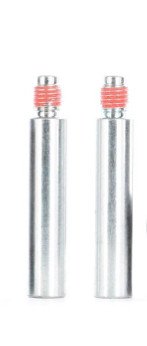

  • Vis x2 qui se prennent sur les colonnettes. A priori le changement est préconisé par VW, c'est du 6 pans, Serrage à 35nm

Okay, je pense j'ai trouvé ce dont j'ai besoin :
  • N10648301 pour maintenir le disque
  • WHT010085 pour l'étrier
  • N91084901 pour le support de l'étrier
Merci @Polo16v190
A mon avis il n'est pas prévu de les remplacer à part celle du maintien du disque ( livrée avec )
Hum, alors que ce soit les disques ou les plaquettes que j'ai acheté, il n'y a aucune visserie vendue avec.
VW impose le remplacement des 2 vis (WHT 010 085) qui permettent à l'étrier de pivoter sur son axe.
Pour le reste, effectivement, il n'y a pas d'obligation.
Oui effectivement, elles sont fournies avec les plaquettes de marques connues.
J'étais aussi habitué a avoir la visserie dans le packaging, mais la non.
Pourtant les plaquettes sont des Ferodo DS Performance et les disques viennent de chez Zimmermann :confused:
