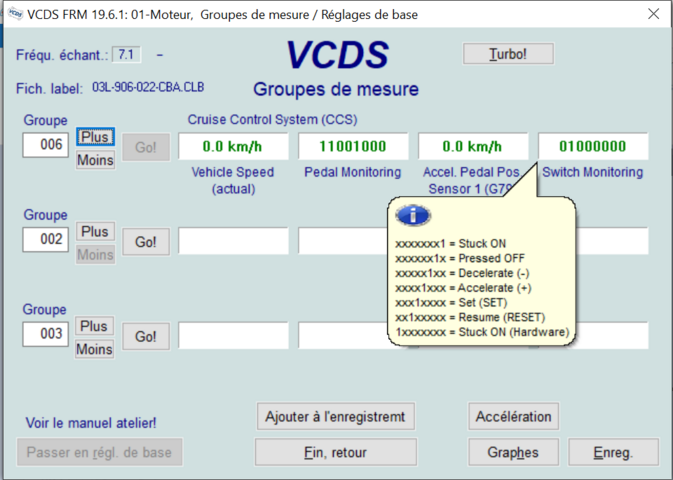

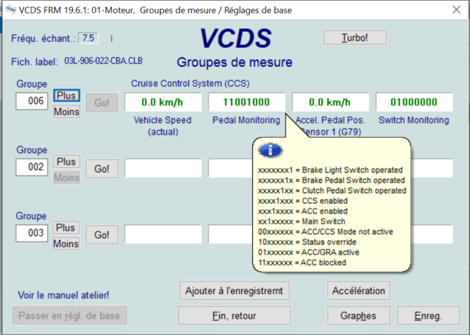

Bonjour, sur ma Golf VI 2.0 TDI 110 de 2009, le régulateur ainsi que 2-3 boutons du volant situé à gauche (côté régulateur donc), ne fonctionne plus.
Les défauts sont apparue en même temps, donc je pense que le problème est lié.
Je vous remercie.
Voici le VCDS :
Je vous remercie.
Voici le VCDS :
