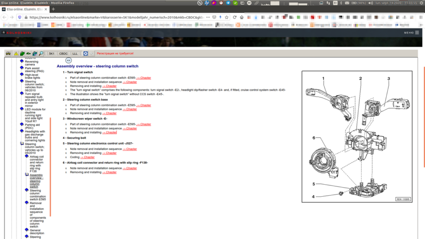

Pour la partie colonne de direction, tu peux regarder ici : « » (le lien est pré-réglé avec les caractéristiques de ton véhicule).
Ensuite passe en anglais si comme moi tu ne sais pas lire l'allemand, regarde comment faire avec cette vidéo :
Regarde la pièce jointe simplescreenrecorder-2020-09-10_20.27.27.mp4
Tu vas voir en suivant : « Vehicle electrics » -> « Electrical system » -> « Lights, lamps, switches outside » -> « Steering column switch; vehicles up to 05/2010 » -> « Assembly overview - steering column switch ».
Regarde la pièce jointe 5208

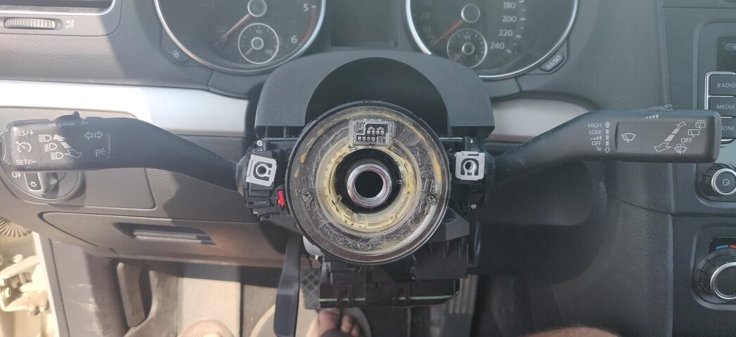

J'ai enfin réussi à démonter le volant, mais après je sèche. 15999059369831415077599833802015.jpg

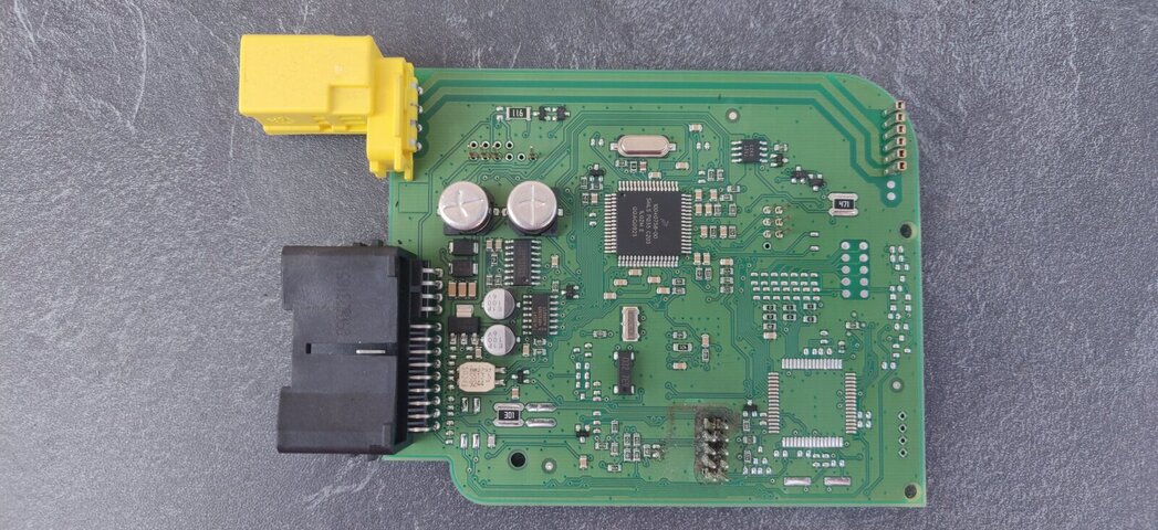

Voici, ce que j'ai trouvé :
Là où le commodo se branche, c'est deguelasse, oxydé. Je peux nettoyer à l'alcool isopropylique ? Merci
Oui pas de soucis nettoyage, coup de continuité, ressoudage préventif, puis remontage, tu as trouvé ton soucis !!!! C'est bizarre que tu ai de l'humidité à cet endroit !!!!
J'ai donc nettoyer à l'alcool isopropylique, et le régulateur fonctionne de nouveau, c'est génial.
