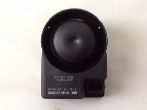

et aussi la référence des deux piéce pour Avertisseur d´alerte / Verrouiller volet réservoir ?
Je ne comprends pas pour alarme va très bien ?

Pour moi ce sont les pièces sont identifiées par les références 8k0xxx et 1k0xxx

hello mikadoo merci pour ta réponse
la référence de cette piéce 1K0 951 605 C c'est ok mais pourquoi que j'ai un Codes défaut ? vu qu'il va bien ? c'est bizarre ???

L'électronique n'est pas mon fort aussi je laisse mon tour passer !
Voici ce qu'indique Rosstech pour le code 01134 : http://wiki.ross-tech.com/wiki/index.php/01134
PS : peut-être un lien avec le défaut de l'unité de fermeture du verrouillage central de la portière arrière gauche ?
