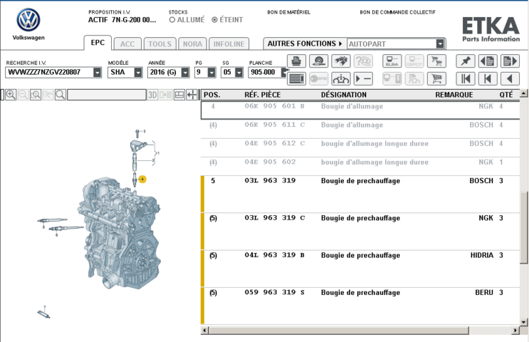

En allant sur ETKA, il m'affiche plusieurs marques possible.
Sauf que je voudrais monter la même marque que l'original.
Y a t-il un moyen fiable sans démonter, d'avoir la marque montée actuellement.

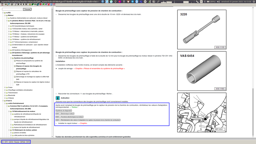

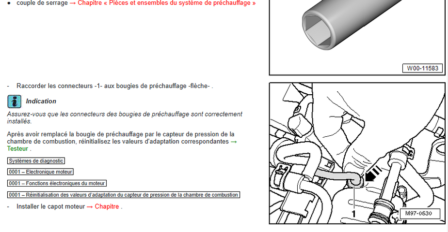

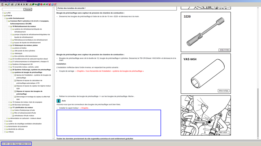

Pour le Touran concerné, voici l'info sur la partie changement des bougies.
Par curiosité, ça viens d'où cette information, / ?

J'ai regardé avec ODIS, hier par curiosité, sur un Tiguan moteur DFGA et l'adaptation bien à faire.
Après, ça peut fonctionner peut être sans... tant mieux.
