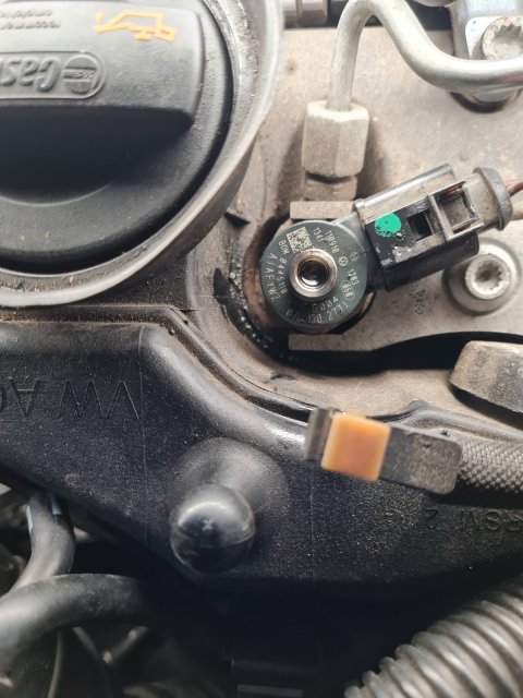

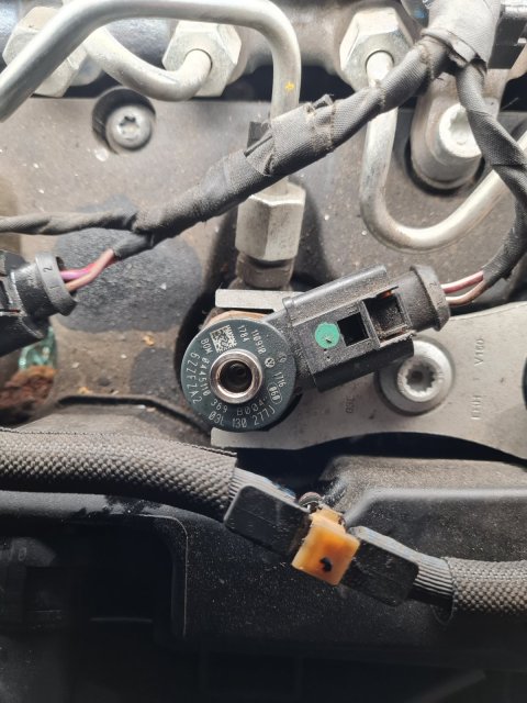

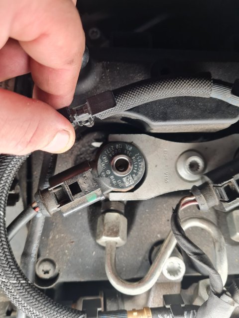

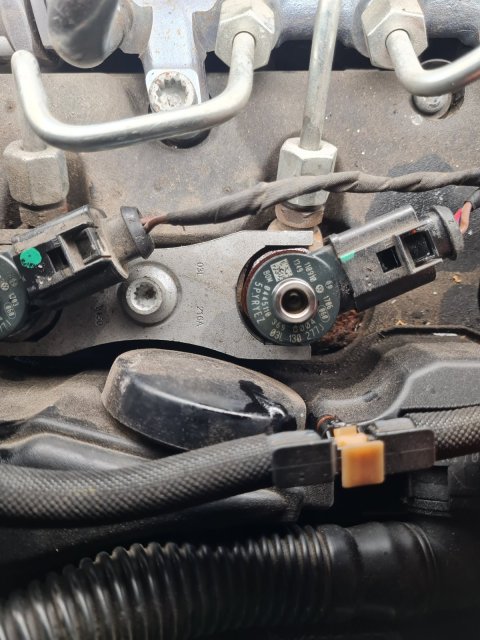

Envoi moi au préalable une photo du dessus de tes injecteurs, dans l'ordre !!!
OK merci j ai la photo des vieux et des nouveau .les photos son dans l ordre distribution vers boîte
On peux faire ça quand j ai tout ce que tu a demander à ma disposition.

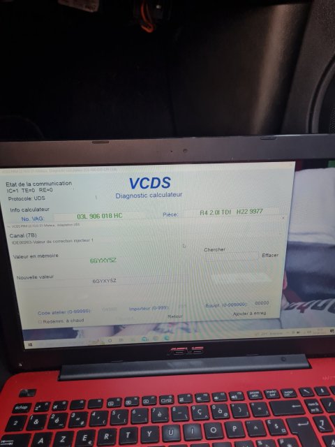

Je reviens vers toi j ai ça sur mon vcds j ai entrer les code des nouveau injecteur.
je ne peux pas tester pour être sur que tout est OK
A par ça qu est que je peux faire d autre ?

Tu vérifie tes codes comme tu as sur ton image, le premier code est ok, entre les autres et sauvegarde, ensuite tu coupe ton contact et tu le remets, ensuite tu peux aller faire un tour afin de savoir si ton véhicule fonctionne mieux et surtout consomme moins. Toujours d'après tes photos.
Ton premier code injecteur > 6GYXY57
Ton deuxième code injecteur > 6ZZFZA2
Ton troisième code injecteur > 5PYRYEZ
Ton quatrième code injecteur > AIAFYWZ
