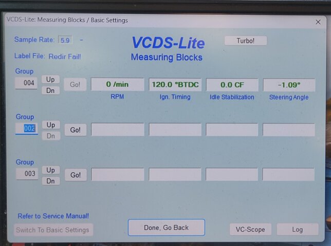

La grosse gaine près du radiateur est retiré déjà,je viens de tout retester bonne continuité de la pédale et bonne continuité des fiches capteur aac, boitier et egr en secouant le faisceau dans tout les sens,je sèche...je vais tout remettre et voir comment calibrer pédale et boitier,j'espère pouvoir le faire avec le vcds lite??
Calibre ton boitier papillon et tu verras.
Voici un lien pour la façon officielle >
Je ne peux pas aller dans les basic setting je n'ai qu' un vieux vcds lite et une prise kkl quelle poisse!je dois racheter une prise hex v2 c'est ça?
Tu n'as pas le fichier label qui va bien, c'est à dire le fichier qui correspond au fonctionnement de ton moteur. En haut à gauche, ton fichier label est fail, donc pas étonnant que tu n'arrives pas à accéder aux paramétrages correspondant.

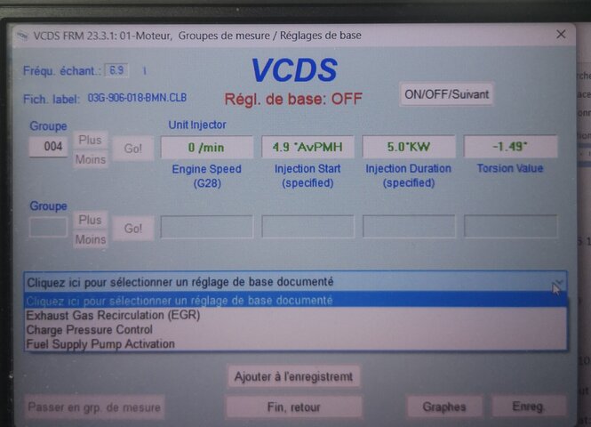

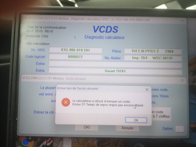

salut, je reviens vers vous pour ma galère, j'ai pris un autre matériel avec le fichier label et normalement full??mais je n'arrive toujours pas a rentrer la commande du boitier, peut etre déblocage accès sécurisé, j'ai envoyé un message a kalinux voir s'il pouvait me filer un coup de main, je mets quand meme le log des défaux ici ça aidera peut etre?? et au passage avec tout les défaux electriques trouvés et qui fonctionnent pourtant très bien? je me demande si le faisceau n'a pas déja été changé ou bidouiller?? il y avait meme ces deux fils de masse coupé qui ne se raccordaient pas sur la fiche qui arrivait au calculo.

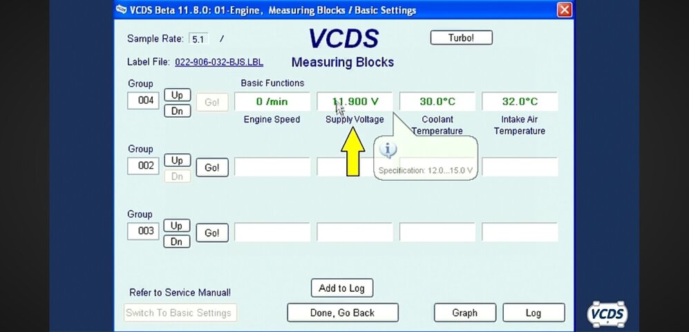

et aussi voici ce que j'ai lorsque je rentre 4 dans les groupes (photos 2) comme avec mon vieux vcds??au lieu d'avoir comme sur la photo1, le fichier label est présent, j'essai de trouver des codes de déblocage d'accès sécurisé, ke dal :mad: ca me rend fou

Tu n'as pas besoin des codes sécurisés, tu dois juste suivre la vidéo que je t'ai envoyé.
Oui c'est ce que je fais, mais je tape 4 dans le groupe et je n'ai pas les mêmes infos que dans le tuto (photo 2) alors que ça devrait être comme sur la photo 1,voltage température etc
