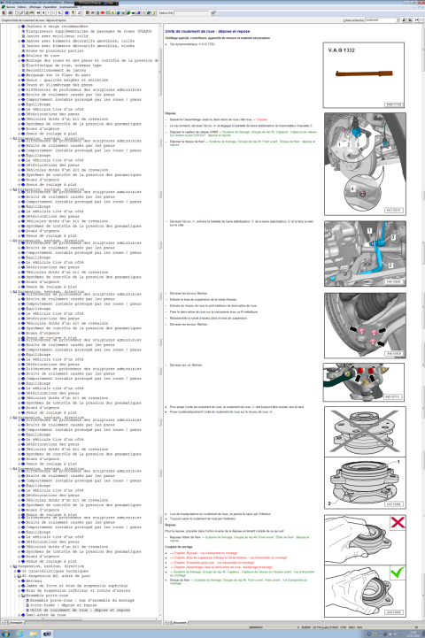

Ça ressemble au remplacement de moyeu que j'ai fait sur ma passat l'an dernier.
Bonjour Lionel,
Merci beaucoup pour la doc fournie, je vais pouvoir me lancer.
Petite question: où as tu trouvé cette doc? Perso j'avais eu l'info de manuels atelier sur Cardiagn.com mais impossible de l'ouvrir pour moi...
Bonne journée à toi

Bonjour Lionel,
Bonne journée à toi
Cette doc est issue de la documentation officielle ELSAWIN. Cette dernière est dispo via la VM mise sur le site par @Polo16v190, à charge pour toi de la télécharger et de l'installer, fonctionne uniquement avec Oracle. Toutefois, pour toute personne qui veut faire son entretien, ou savoir détecter une panne sur son véhicule ou interpréter les méandres obscures de la mécanique VAG ceci est un incontournable. Tu trouveras également le référentiel des pièces officiel via ETKA ou PETKA mais peut importe les deux sont identiques en quasi totalité, seul le premier est impacté par des limitations de versions, donc plus ennuyeux à contourner quand cette dernière se présente.
