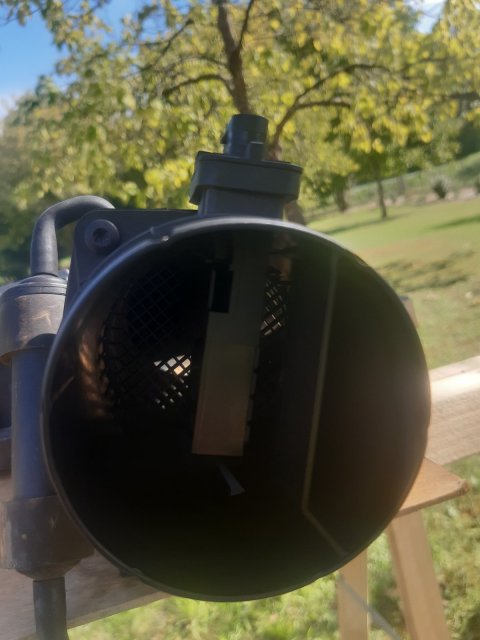

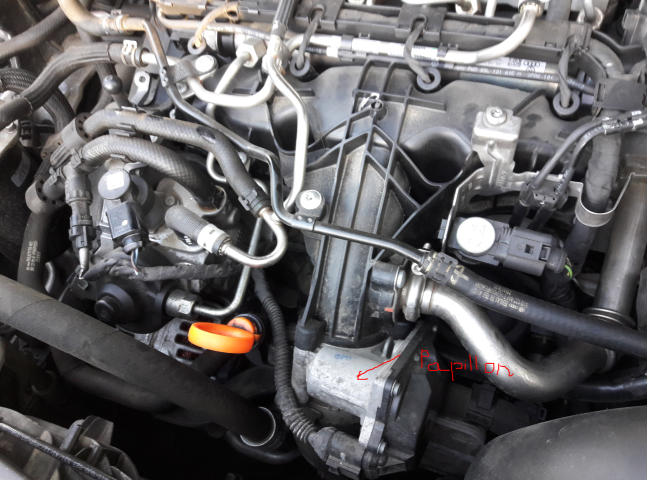

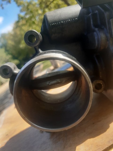

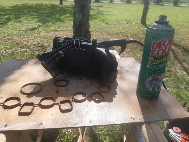

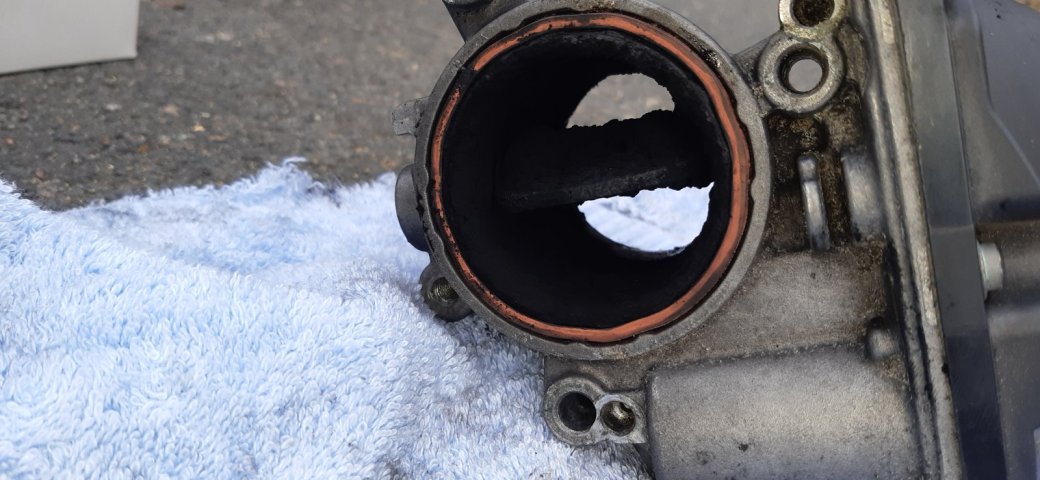

Bonjour à tous, Je possède une Audi Q3 TDI140 de 2013 qui approche les 160000kms. Ayant déjà eu plusieurs fois l'allumage du voyant moteur, j'ai résolu le souci par un nettoyage du volet papillon d'alimentation d'air, que je croyais être la vanne EGR, voir photos... Cependant , à chaque nettoyage du volet,fortement encrassé, le voyant moteur s'est acquitté. Vous l'avez compris, je ne suis pas mécano, même si j'aime beaucoup mettre les mains dans le moteur.... J'ai cherché dans pas mal de forums où bien souvent l'amalgame est fait entre volet papillon et vanne EGR. L'un de vous saurait-il me dire où se trouve la vanne EGR de mon Q3 ? Un mécano chez qui je suis allé pour une autre raison, m'a dit qu'elle se trouvait à l'arrière du moteur et que son démontage n'était pas facile... Soi vous possédez de la doc, je suis preneur... Est-il important de la nettoyer régulièrement ? Très bonne journée à vous.
Bruno
La vanne EGR est au bout du conduit métallique, qui est après le papillon.
Regarde la pièce jointe 17721

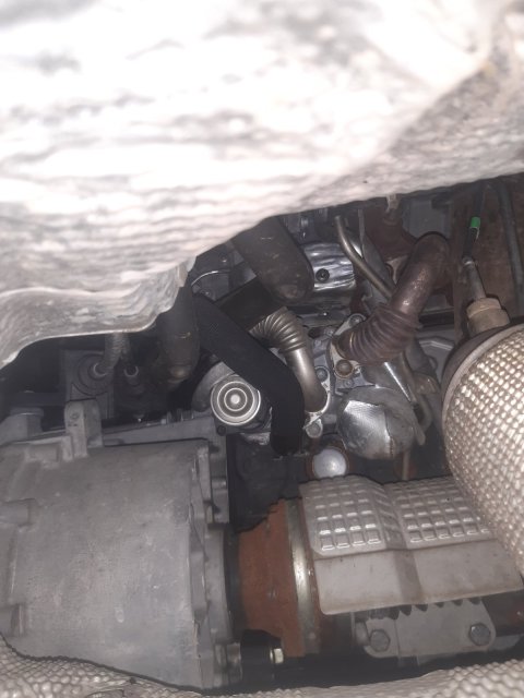

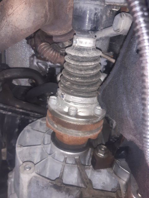

merci pour la réponse. Hier j'ai cherché plus sérieusement et je l'ai trouvée, effectivement, au bout du conduit métallique mais à l'arrière du moteur sur mon modèle de Q3, moteur CFFB. Le problème est donc son accessibilité. Je pense nécessaire de démonter le cardan de boite pour y accéder + facilement.... Voir photos . Je me posais aussi la question de la nécessité de démonter cette vanne EGR pour nettoyage en préventif???. Un diagnostic VCDS peut-il se faire, conditionnant nettoyage ou non de cette vanne EGR. Certains d'entre vous ont-ils déjà fait la manip avec cet emplacement difficile d'accès? De plus je n'ai aucun mode opératoire ni schéma.. Quand je pense que sur certains modèles la vanne EGR est juste à coté du papillon... Merci à ceux qui ont déjà pratiqué cette manip de me donner leur avis . Bonne journée à tous . Cordialement

La dépose repose Egr est vraiment difficile. Et ensuite faire son adaptation.

Ces vannes EGR sont des chimères (pour rester poli) sur ces générations, les déposer pour nettoyage ou autre actions est inutile. Il faut d'office les remplacer par une OEM impérativement, ainsi que nettoyer le conduit qui traverse la culasse.
