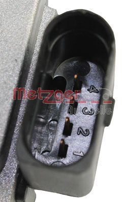

La nouvelle vanne EGR a 6 pôles électriques, tandis que la pièce d'origine à remplacer a 4 pôles électriques; Avez vous une solution pour adapter la fiche de 4 pôles sur la prise de 6 pôles de la nouvelle vanne?

Photo 1 : vanne d'origine
Photo 2 : nouvelle vanne avec 6 pôles

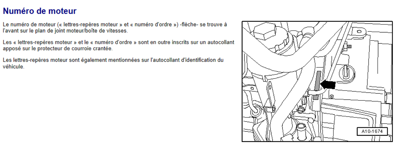

Peux-tu mettre le vrai code moteur et boite à jour s'il te plaît ?

Voici le code moteur trouvé sur une étiquette dans le coffre (photo attachée) code moteur BRE, code VIN est WAUZZZ8E46A176941

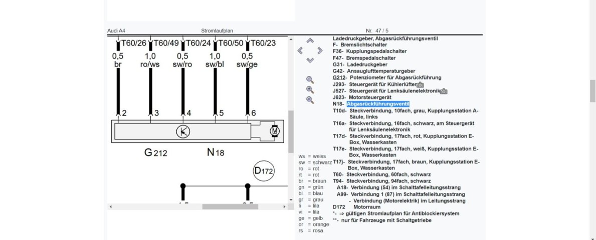

J'ai regardé les schémas pour tous les IP en 1.9/2.0L et c'est toujours la même chose, connectique à 6 voies. Ce qui me chagrine c'est que dans ton cas il faudra se passer de 1 ou 2 fils et quid de ça ?
Ta voiture c'est une origine Française ?
Pour moi le montage d'origine a été modifié et si ETKA aurait modifié la vanne il aurait donné les pièces nécessaires à l'adaptation...
De plus toutes mes recherches sur le net donne un connecteur à 6 voies et jamais de 4 voies ....
Donc il faut rebrancher suivant le schéma d'origine de la voiture et cela devrait fonctionner :)

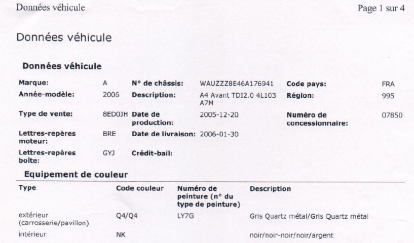

Ma voiture a été livrée par une concessionnaire à paris, j'ai lu la fiche : c'est FRA

J'ai relu la fiche de livraison : c'est FRA!

Ma voiture, j'ai actuellement une EGR avec 4 voies!

Ma voiture a actuellement une vanne EGR de 4 voies, alimentée par une fiche de 4 voies aussi (voir photo au début du post)

Oui j’ai bien compris la problématique mais ce qui n’est pas normal c’est que toutes les vannes EGR sont en 6 voies et celle montée sur ta voiture possède 4 voies donc ce qui me fait penser que ta voiture a été modifiée.

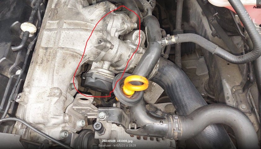

Pourrais-tu nous faire des photos du moteur et surtout de l’emplacement de la vanne EGR en question STP.
Fred

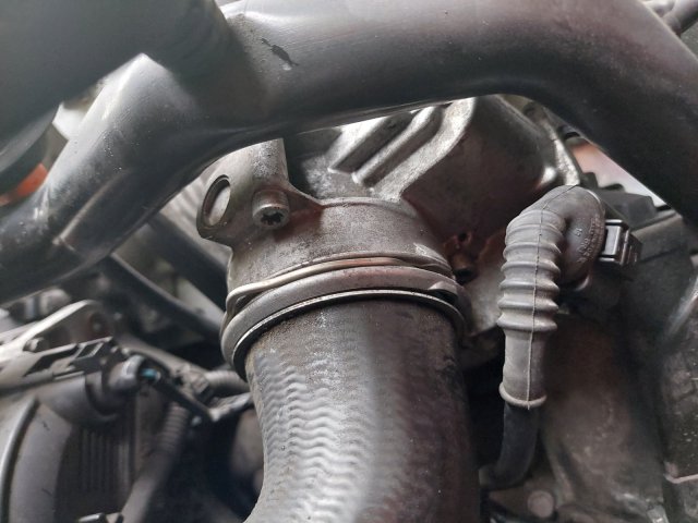

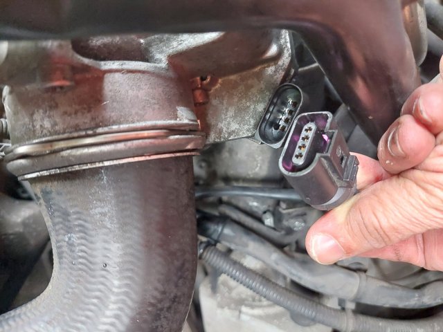

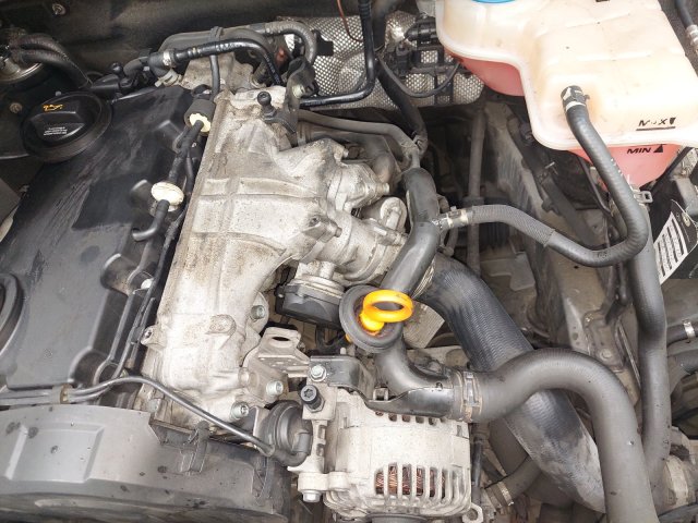

Merci pour ton aide, voici les photos

Même position que Fred - que je salue -, y'a un loup.
Une EGR avec 4 pôles est introuvable ?
Bonsoir,
Je suis désolé de poser cette question mais as tu démonté ta vanne EGR ? Car là la prise que tu nous montres c’est le volet de tubulure d’admission V157, la prise de la vanne EGR doit se trouver derrière côté bloc moteur, pour faire simple tu as d’abord le volet et ensuite la vanne EGR au dessus.
Fred
Vérifie le code moteur, ça devrait être « BRE » n° 23117 :

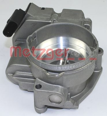

Hmmm, d'après ta photo :
On dirait que c'est de la pièce « » (unité de commande de papillon) dont il s'agit :

Bien vu, et oui elle est bien là la vanne egr avec ses 6 pins
code moteur BRE et boite GYJ adapté dans ton "profil"
Bien vu messieurs, je crois que nous avons le fin mot de l'histoire :)
Comme quoi parfois des photos parlent plus que des mots 😇.
