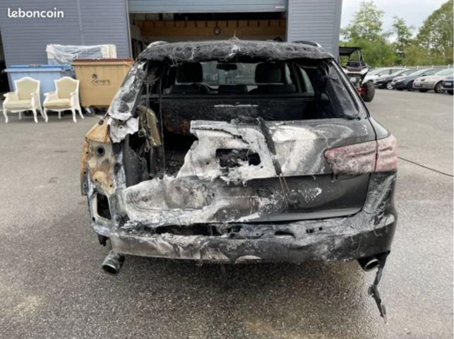

Voilà je suis nouveau et je veux me faire plaisir.
Je me lance dans la restauration d'une A6 C7 de 12/2013 3.0 tdi 204 boîte auto.

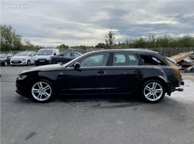

Je vais envoyer une photo du chantier qui a pas encore démarré...
Et bien voilà un beau et fameux chantier en perspective, comment est le reste de l'intérieur, dégâts eau, suie ?
Il te reste à trouver sa petite sœur en démolition et négocier un arrière complet tôlerie garnitures et câblages etc...
Un achat de l'ensemble sera plus avantageux B-)
Bonne journée.
Oaaaah!
J'espère que t'es carrossier!
La carrosserie ça fait pas peur :
  • Déshabillage complet de tout l'intérieur et nettoyage en profondeur.
  • Sablage de tout l'arrière brûlé (il y a que la partie arrière gauche qui a vraiment morflé) et après refaire les étanchéités au mastic puis peinture.
  • Il y a toute la garniture et plastique coffre, ciel de toit, hayon, pare choc, feux.
  • Après, c'est l'électronique, il faut identifier les boîtiers HS et les remplacer, refaire les faisceaux et tout reprogrammer.
  • C'est pour ça que j'aurais besoin d'ELSAWIN, d'ETKA et un bon outil de diagnostique.
  • Et normalement ça repart comme en 14.
Enfin, c est le plan idéal en espérant qu'il n'y a pas d accroc ou surprise. 😉😉😉
Il faudrait essayer avant de tout débrancher, regarder ce que tu peux accéder au VCDS pour relever les codages.
Parce que pour chaque calculateur qui ne répond plus, il va falloir trouver son codage et c'est pas hyper intuitif des fois...

OK, tu penses qu'il faudrait faire en sorte de copier toutes les infos qu'il y a sur les boîtiers avant de tout débrancher, comme ça, quand je rebranche, je remets les codages d'origine si par malheur ils venaient à se remettre a zéro ?

Oui, de toute manière, c'est la première des choses à faire, récupérer au maximum les informations qui peuvent être récupérées...
Avec le millésime de ton véhicule, il faudra pour chaque calculateur changé, faire lever la « protection composants », donc au maximum tu récupères les calculateurs, au mieux ce sera...
Une fois ton fichier VIN récupéré, on pourra regarder tous les calculateurs qui sont censés se trouver dans la partie arrière du véhicule...

Elle démarre toujours en l'état ?
Oui elle démarre, elle roule normalement, le toit ouvrant fonctionne, le feu arrière droit s'allume, l'écran MMI fonctionne, mais le compteur ne s'allume pas.
J'ai pas commencé à dégarnir, mais je crois qu'il y a une boîte à fusible côté arrière gauche.

Je ne suis pas spécialiste, mais pour moi, le panneau extérieur de l'aile est foutu, ainsi que le panneau qui tient le feu ARG.
Le traitement de la tôle risque de se corroder, même après peinture, ainsi que la rigidité qui ne sera plus la même.
Tu risques d'avoir des grosses surprises de rendu après peinture, ainsi qu'une reprise de la corrosion assez rapide.
À ta place, je ferais remplacer ces éléments de carrosserie, surtout si tu as eu la voiture à un bon prix...
Ensuite avec ODIS, protection des composants et autres subtilités de codage seront accessibles sans soucis.
