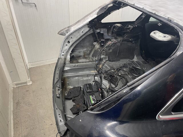

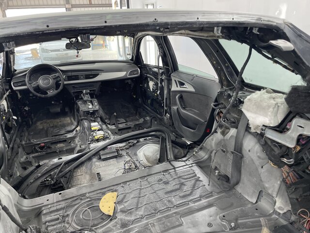

Bref, j'ai tout démonté, coffre, ciel de toit, reste le pare choc, les revêtements latéraux, les sièges arrières, le compartiment batterie...
Je voulais enlever l'avant, car je suspecte une zone d'eau sous le tapis, probablement sous le tapis de sol du siège avant.
J'ai soulevé par la partie arrière, j'ai sorti au moins 2 seaux d'eau.
Il faut que j’enlève les sièges avant, plus la console centrale, pour enlever ce tapis de sol.
De plus, les fonctions électriques du siège passager, fonctionnent, alors que celles de gauche ne fonctionnent pas, ainsi que le compteur, bizarre...
À l’arrière, j'ai isolé tous les fils avec du scotch, ça m'a permis de faire un 1er tri et voir à quoi correspondent tous ces petits.
L'eau à l'intérieur, probablement lors de l'intervention des pompiers.
Démonter les sièges devrait suffire, cela permet de soulever le tapis tout le long de la porte.
Légèrement soulever l'avant du véhicule, afin que l'eau se dirige vers l'arrière de la voiture, ensuite placer la voiture dans une cabine de peinture ou dans un endroit chaud et sec et attendre...

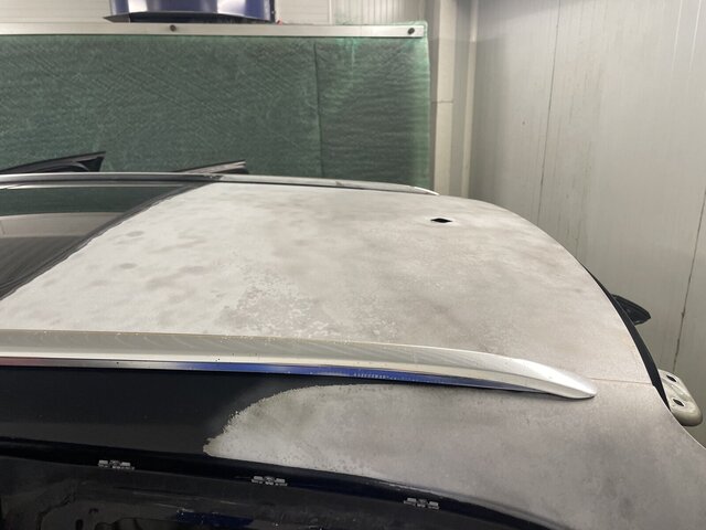

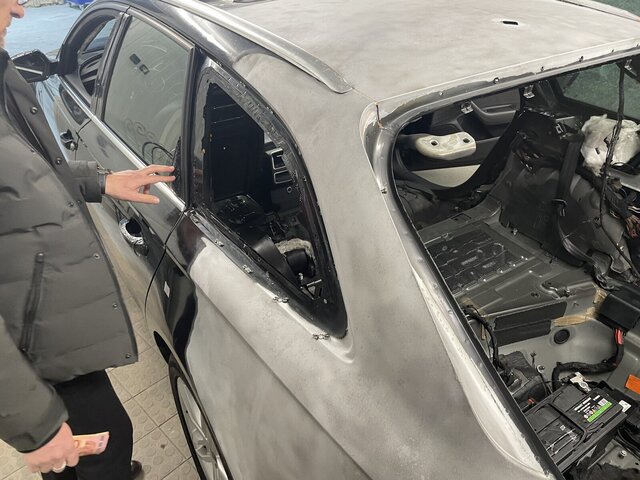

La société « Artis cryogénie » à Marseille, a fini de décaper mon a6 brûlée, maintenant elle est toute nue sans peinture.
Voilà, pas mal, maintenant elle va aller chez le carrossier !

500€ ça va, c'est plus que correct.
Ils m'ont cryogénisé l'intérieur, c'est ressorti net de chez net.
Dommage, j'ai pas pris les photos.

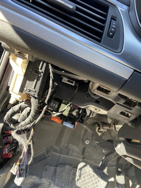

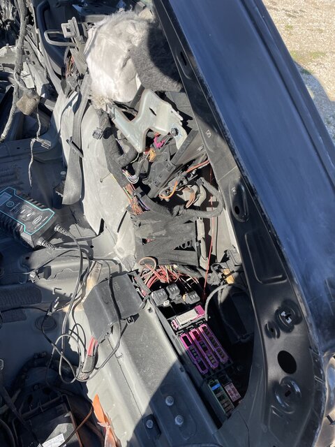

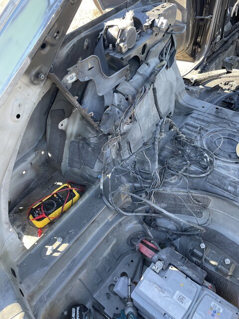

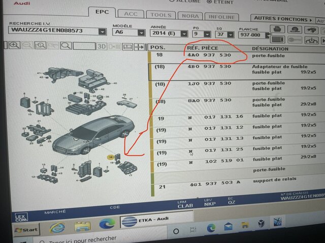

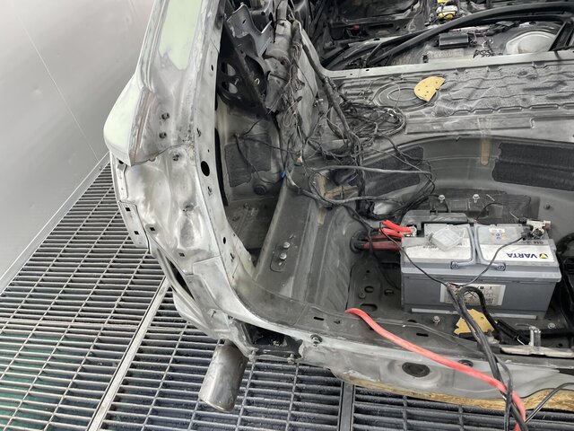

  3. La « MISSION », c'est la partie électricité/électronique, tout le coffre est brûlé, mais sur le coffre que j'ai acheté, les fils sont coupés à peu près 50cm après. J'ai déjà fait un repérage et je pense que raccorder l'ancien faisceau au faisceau du coffre ne devrait pas trop poser problème, il me manquera à refaire le faisceau du feu arrière gauche. Après je pense avoir un soucis en bas du siège conducteur (jai épongé pas mal d'eau) et le siège électrique avant gauche ne fonctionne pas, ainsi que le compteur (le droit fonctionne normalement). J'ai vu dans ETKA qu'il y aurait une sorte de boîte à fusibles, je la soupçonne d'être HS (voir photo ETKA). De plus, j'ai vérifié tous les fusibles (côté conducteur, tableau de bord, côté passager, passage de roue arrière droit), c'est OK. Mais en vérifiant, si je met le rouge du contrôleur universel sur un pôle d'un fusible et le noir sur le pôle d'un autre fusible complètement distinct, le contrôleur sonne comme si ils étaient reliés. Normal ou pas ? (ça sent une masse ?), à voir je suis pas spécialiste du tout mais on va étudier son cas (j'ai refait l'électricité à neuf de A à Z de ma baraque, 210m2, c'est pas le phénix qui va m abattre).

Tout l'intérieur a été arrosé apparemment, donc démontage complet de l'intérieur, tu as intérêt à acheter de la bombe contact, surtout si c'est resté 3 ans humide...

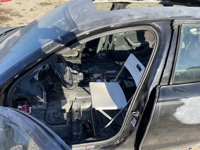

Pour ma part j'ai mis la voiture à POIL jusqu'au tapis de sol.
J'avais raison, il était gorgé d'eau, surtout sous le siège conducteur.
Quelque part c'est pas plus mal qu'il retarde tout, comme ça, ça a le temps de bien sécher.

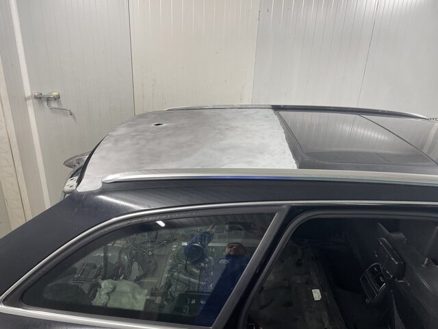

Pour la carrosserie l'aile et le pavillon c'est de la tôle, donc, une fois débarrassé de toutes les impuretés du carbone (brûlées) il n'y a pas de souci.
Enfin, c'est le discours du carrossier !

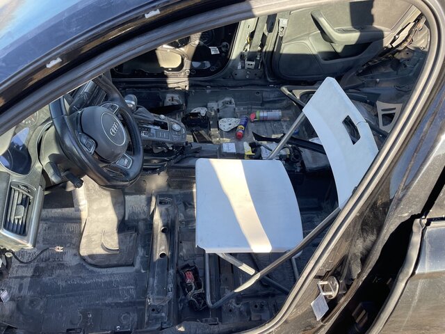

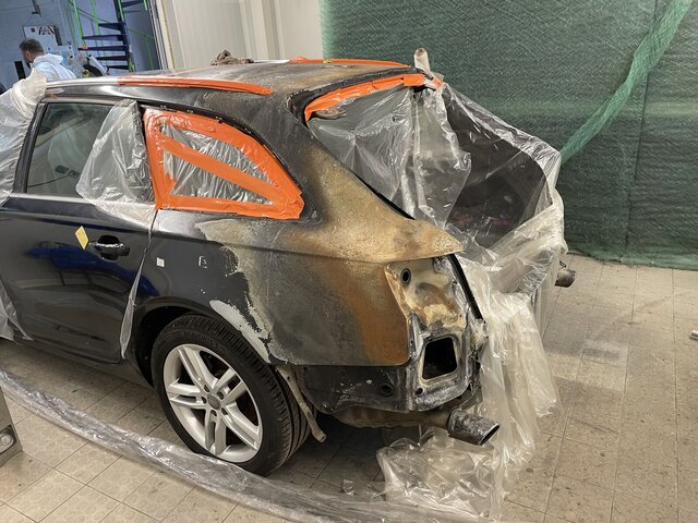

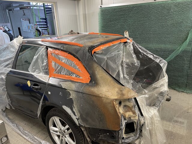

Salut les copains,
J'étais off aujourd'hui professionnellement.

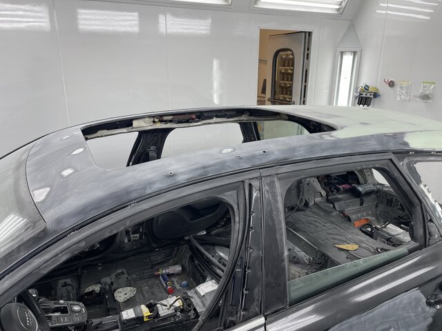

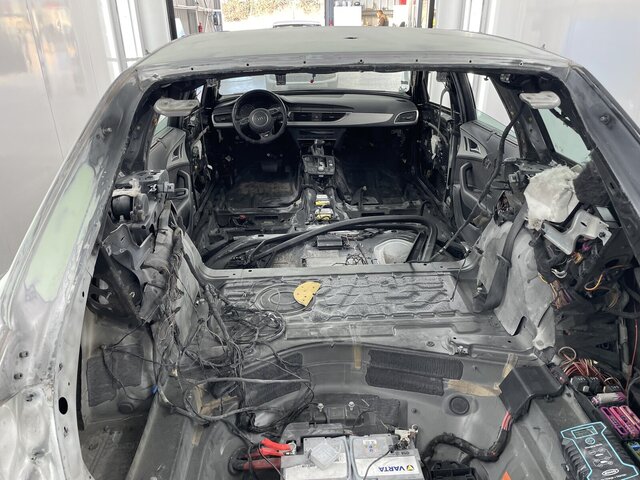

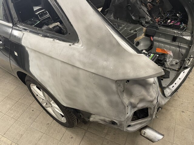

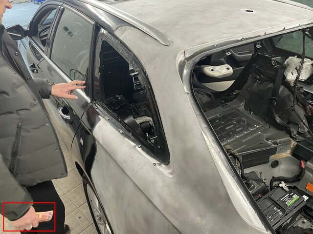

Je suis aller voir le phénix chez le carrossier.
Il a tout redressé (il m a dit que la partie arrière gauche, vu la chaleur, s'était légèrement gondolée).
Je vous joint un peu de photos du périple.
Vous remarquerez que j'ai troqué l'intérieur sline par un intérieur Ikea line. :ROFLMAO::ROFLMAO::ROFLMAO::ROFLMAO:
Quel chantier !
Courage à toi, cela avance. :)
Merci. 👍👍👍

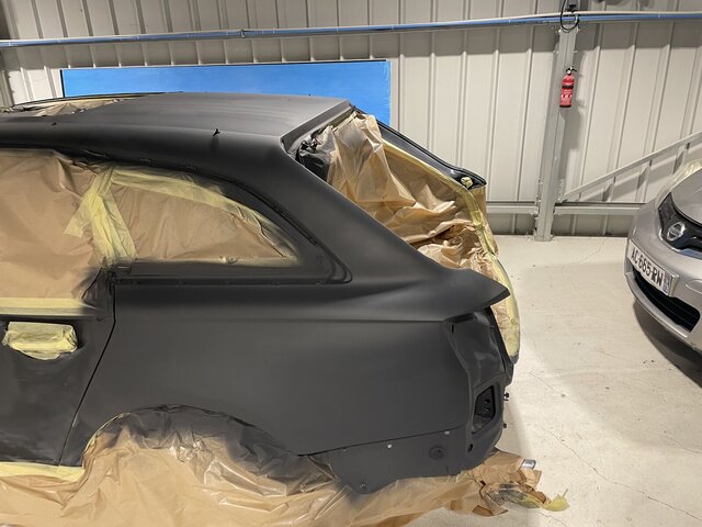

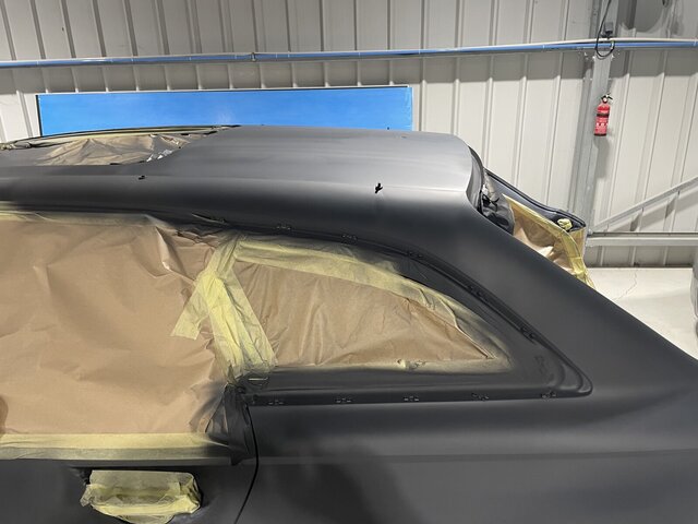

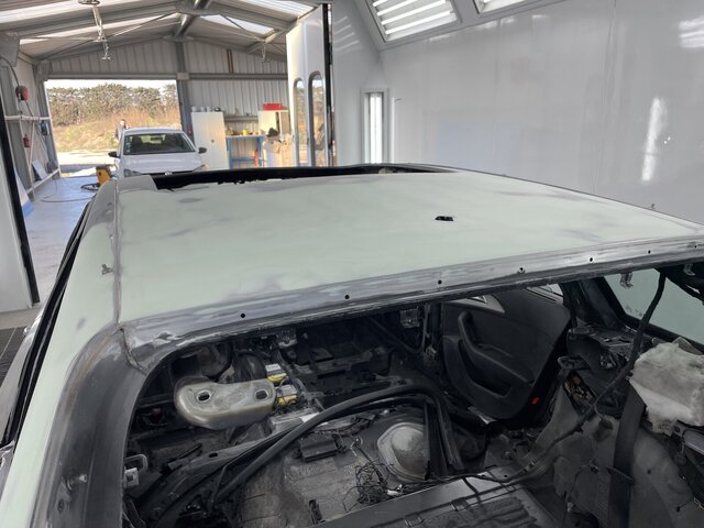

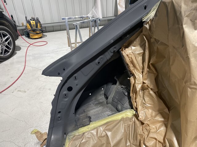

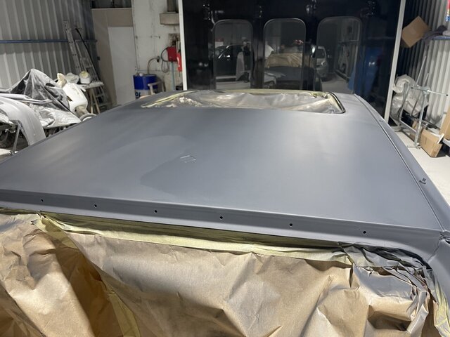

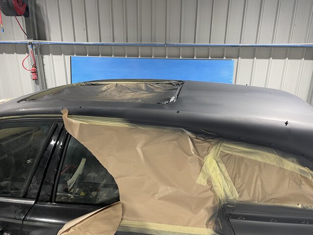

Le carrossier m'a apprêté la voiture.
Normalement, aujourd'hui, il a étanchéifié tous les raccords et les a peints, jeudi, peinture complète de la bête et vendredi il me peint toutes les pièces rapportées.
Je vous envoi les photos de la mise en apprêt, c'est pas mal !!!
