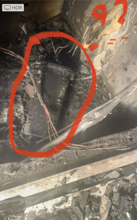

De plus, dans cet espace derrière le revêtement arrière latéral gauche (c'est là que ça a bien cramé), il y a une espèce de boîtier ou résistance en long, je n'arrive pas à l'identifier, ça a complètement cramé.
Mystère...

Je vous met une petite vidéo, mais c'est le soir, on voit pas grand chose et une photo de l'objet non identifié !!!

Et la photo du module non identifié (on le voit dans la vidéo, il est derrière le feux arrière gauche, dans l'espace qui se trouve derrière le revêtement latéral arrière gauche).

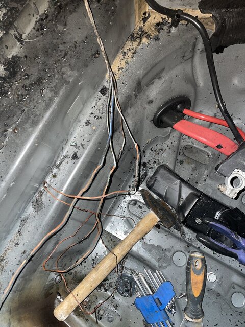

Il faudrait faire des photos de jour, faire tourner ce boîtier sous tous les angles pour chaque photo, compter le nombre de fils qui arrivent au boîtier...
En tirant légèrement sur les fils, voir plus loin sur une section non brûlée, pour les couleurs de ceux-ci...

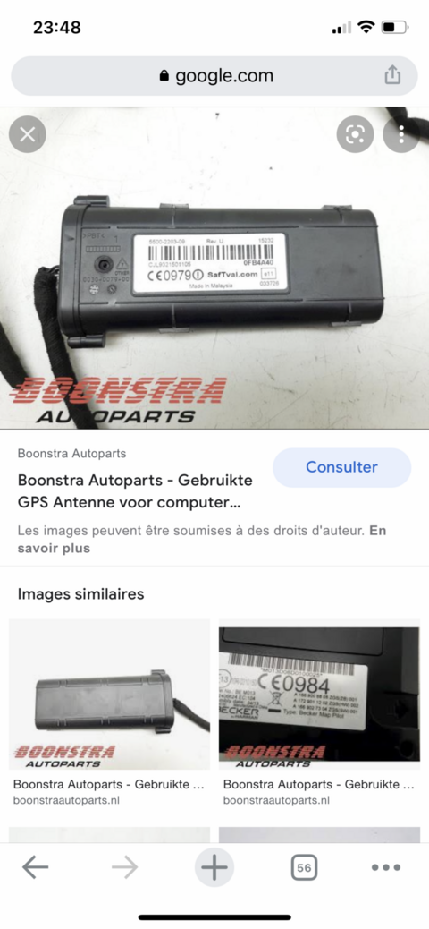

Pour l'objet non identifié, je crois avoir trouvé, 5500-2203-309 traqueur GPS saftval.
Pour les fils, il y en 4 qui vont au phare arrière gauche.

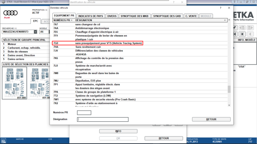

OK, donc montage avec repiquage électrique pourrit, pas d'origine :
Ah oui, c'est pour ça, j'ai fais toutes les planches, j'ai rien vu de tout ça, super.
Donc en gros je l'éradique et c'est tout.
