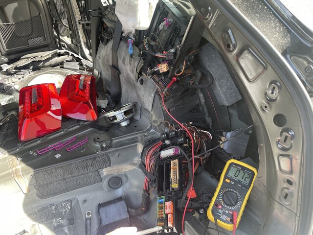

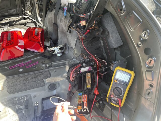

Voilà j' ai sondé un peu tout et je pense que j ' aurais une masse !!!!
Maintenant faut la trouver !
En fait quand je fais un test de continuité entre la boite a fusibles et la masse du véhicule j ai un test positif (= donc masse) test réalisé pour l instant sans batterie .
Quand j'enlève mes fusibles un à un pour voir si en enlevant un fusible la continuité disparait ( cela voudrait dire qu' il faudrait chercher du cote du circuit du fusible ), le fusible sf1 du st4 coupe la continuité ( mais les valeurs sur le multimètre reste à 0,76) qui correspond à l'alimentation en relais J681 de la borne 15.
Sur les schémas elec on voit de multiples références à cette borne 15 mais je n'arrive à l 'identifier ni même la situer !!
Je post quelques photos
Sur cette photo le fusible " incriminé ":
- le multimètre est sur la position ohm sonnerie et la valeur est de 0,37 (je précise que ça sonne pour préciser une continuité entre le fusible et la masse du véhicule )
Sur cette photo ,j'ai enlevé le fusible incriminé et j'ai fais le test de continuité entre le plot du fusible et la masse (résultat ça ne sonne plus mais j ai tout de même une valeur de 0,72.
Alors que si je me mets de l autre coté du plot fusible (le commun à tous les fusibles de ce porte fusible) j ai 1 en résultat qui signifie aucune continuité .

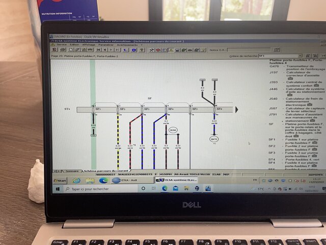

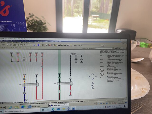

Sur le schéma pour arriver à la borne 15 il passerait par le relais j681 .
Si j'enlève ce relais et que je laisse le fusible j'ai une "continuité de 0,70 (ça ne sonne pas ) , alors je change ce relais et là toujours le mêmes mesures qu' avec l autre .
Je suppose que la masse est dans ce "périmètre " . Il faudrait que je trouve cette borne 15 pour délimiter l axe de recherche .
je post la photo du circuit elec du fusible sf1 ST4
salut ,
Je comprend pas trop ta façon de faire le contrôle, c'est normal pour certains éléments de finir par une masse.
Par exemple une ampoule le + arrive passe par le filament et termine à la masse.
Enfin c'est mon avis ;)
Effectivement tu as raison, ampoule diode moteur et une multitude de composants électriques sont “passants” donc ça n’est pas garanti comme démarche de recherche de panne
Oui , entre autre .
J essaie de régler ce défaut électrique .
Demain je vais faire le test avec la batterie en enlevant la borne négative et ka shunter avec le multimètre , voir si il il y’a une masse ou pas !!!

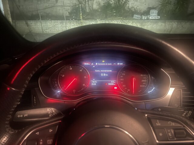

Enfin j'ai résolu le pb du compteur .
Par hasard en passant devant un magasin je vois marquer diagnostic électronique , je m arrete je lui axplique mon cas, il me dit pas de soucis faut ramener le véhicule .
Pas une pas deux , 30 MIN plus tard le véhicule était chez lui ( j ai roule sans pare choc ) et en moins de 10 min l ‘histoire était réglé.
Bref la il me manque le pare choc à faire repeindre , le par ex brise à changer un gros entretien , et les 2 3 merdes à régler .
Quelques photos

Super, mais on peut te demander quel était le souci du coup?
Désolé j étais pas là .
Le soucis c était le porte instruments.
Il mettait toute la voiture en défaut vu que pratiquement tous les calculos passent par le compteur .
