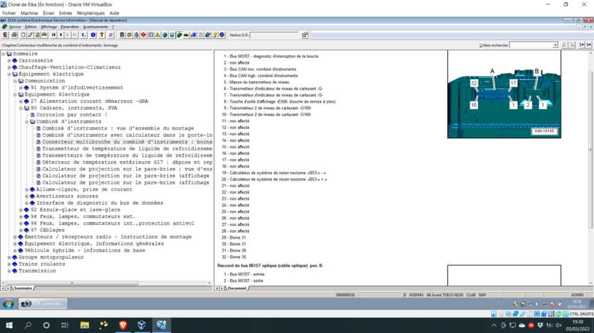

Salut, je viens de regarder le schéma PIN de ton compteur, bon pas de réveil CAN donc normalement tu branches et celà fonctionne, branche ton compteur et appuie quelques secondes sur les boutons en facade, normalement il devrait s'allumer, si rien soit il a besoin d'une instruction hexadécimal et spécifique envoyée par ton gateway pour s'allumer, soit il a subi des dommages, donc normalement tu branches ton gateway et ton compteur devrait s'allumer, le MOST est un système de transmission des données à haute vitesse et c'est un câble optique, donc rien à voir, et la fameuse boucle, est simplement un contrôle permanent de la boucle de la fibre optique.
