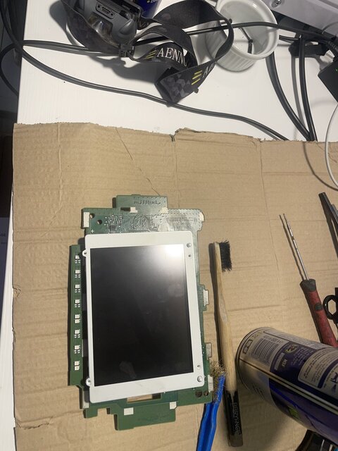

Je vais envoyer une photo du chantier qui a pas encore démarré...
Quelque chose à signaler sur ce compteur ouvert? La carte électronique est abimée?
Il me manque un tournevis torx de 8 🤭🤭🤭.
Ce matin je vais en récupérer un et je vais analyser la bête .
Déjà au démontage, il est un peu noirci et dégage une odeur de vieux brûlée !!
On verra bien , j envoie les tofs après !

Dans ce cas il te faut bien nettoyer le tout. Ensuite tu dois réussir à identifier ce qui a lâché avec un multimètre. MAis attention, c'est pas simple les compteurs ^^
Et surtout, il contien les données d'anti démarrage, donc si tu le foire, ton véhicule va resté immobilisé. Et crois moi, ce n' est pas simple à résoudre les soucis de compteur.

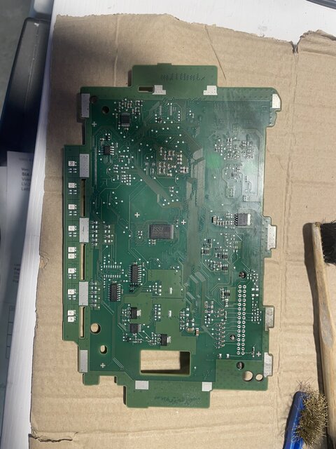

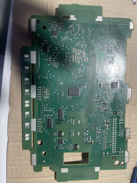

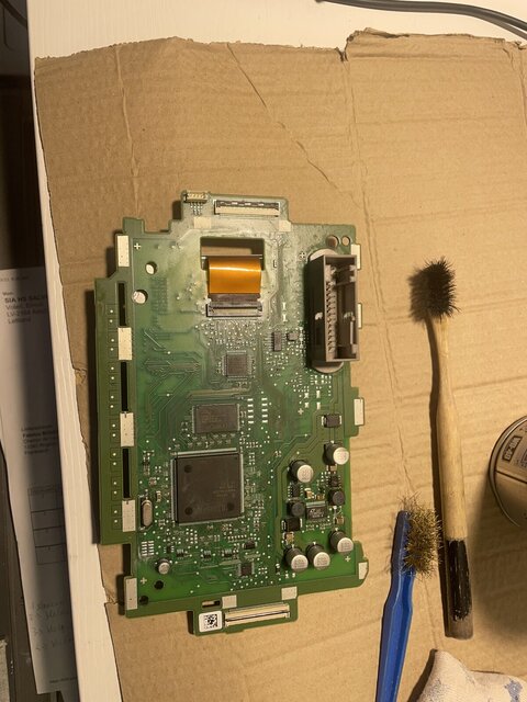

J envois les photos du compteur démonté.
J ai envie de lui envoyer la batterie 12 v en direct et suivre le circuit du + et du _ jusqu’à ce qu’il n’y ai plus de 12v au multimètre ????
Quand y’a plus de 12v cela voudrait dire que c’est cette partie qui est incriminé ????
Je suis dans le vrai ou j’invente des théories fumeuses??????
Qui sait comment je pourrais contrôler le circuit imprimé avec un multimètre ???
Tu peux déjà commencer par examiner les cartes à la loupe, pour détecter un composant gonflé ou déformé.
Après, c'est du multicouches, tu ne pourras pas faire grand chose...
