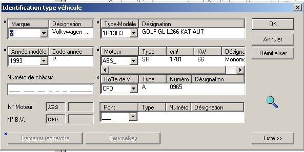

j'ai regardé sur le Elsa (qu'on trouve sur le forum) mais je n'ai rien en code AUT / KAT / CFD. Pourrais-tu te pencher sur ta boite et essayer de trouver le bon code boite ?
Bonsoir,
je n'ai rien d'autre, sur la boite, c'est boite CFD, mais suivant mes recherche elle serait du type AG4, je pense.
Voici ce que donne l'identification avec les données de la fiche signalétique du 1er message :
