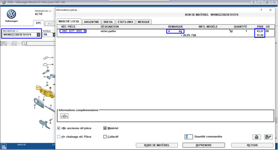

je comprends, j'ai bien la référence « 3B0837886D », pour la pièce reçue bien gênant tout ceci.
Je vois pas ce qu'il y a de gênant dans tout ceci, tu fais un litige avec la copie d'écran qui indique le mauvais emplacement sur la page où tu as acheté la pièce et tu achètes la bonne référence...
Au prix où elle est (43,27HT/51,92TTC), tu peux même la prendre directement en concession Audi (voir pièce jointe...) :
