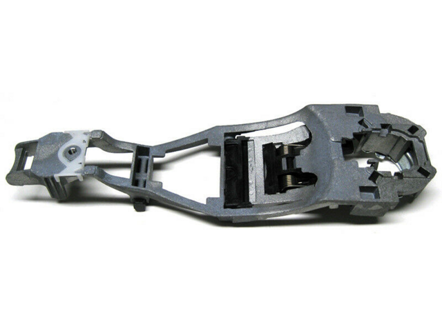

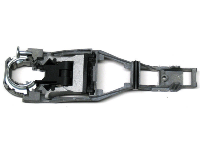

j'ai monté la serrure, seulement le câble bowden est lâche. la poignée n'a pas de de retenue quand on ouvre avec les autres portes.
avez-eu ce type de problème?
bonjour, j'ai reçu la pièce pour la serrure mais je remarque que le modèle est différent il y a eu une évolution?
je viens de recevoir la pièce de la serrure interne mais je trouve que le modèle est différent, il n'y a pas de système pour visser dans la porte avec une grosse vis comme pour la serrure. quelqu’un a eu ce problème ou i y a eu une évolution de la serrure
