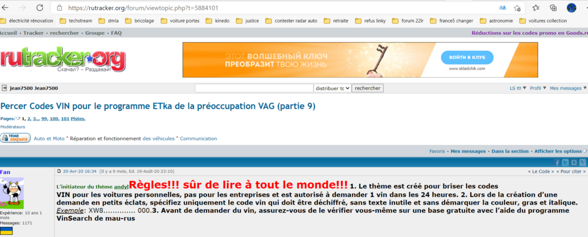

Si ce n'est pas le cas, peux-tu aller récupérer ton fichier VIN complet, toi-même, en suivant les instructions ici : « VIN c'est la fête (jusqu'ici tout va bien...). ».

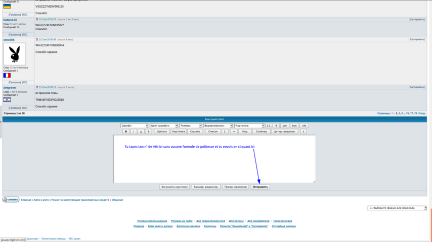

- Tu cliques sur ce lien : « ».
- Tu vas tout en bas et tu postes ton n° de VIN sans aucune formule de politesse.

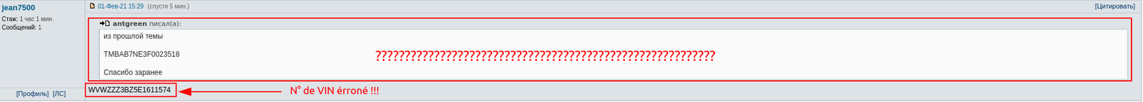

Peux-tu faire attention à ce que tu postes, ton n° de VIN n'est pas bon, il fait une taille de 18 caractères, un VIN fait toujours 17 caractères !!!
De plus lors de l’envoie de ton message, tu as quotter la demande d'un autre membre...

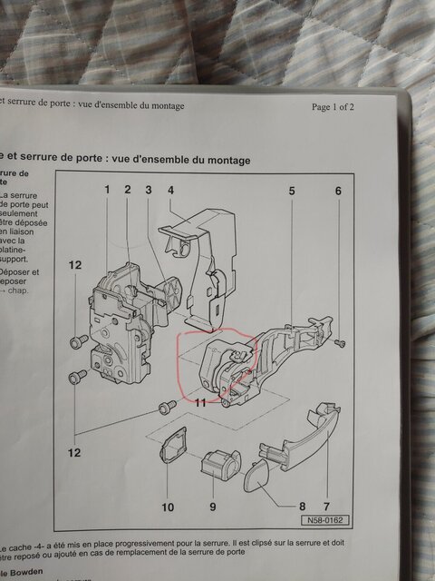

Voir pièce jointes...

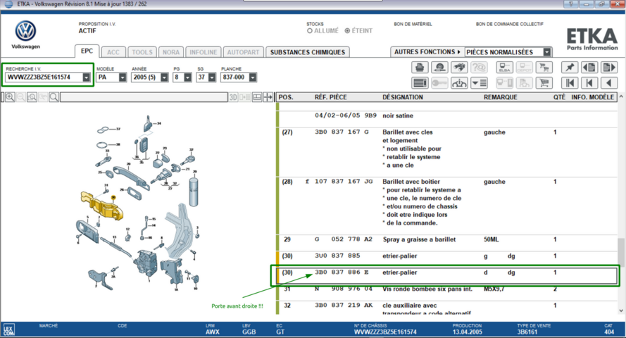

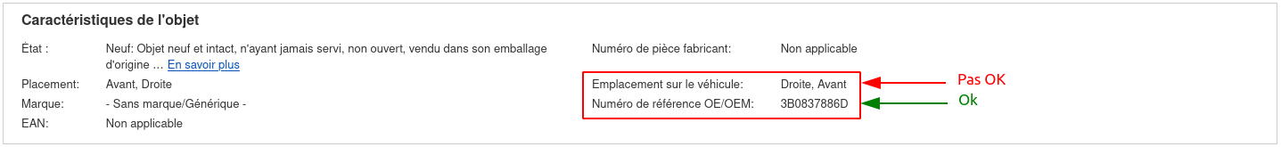

Dans « ETKA », la référence de la pièce que tu indiques dans ton croquis pour la porte avant droite (passager) est : « 3B0837886E ».

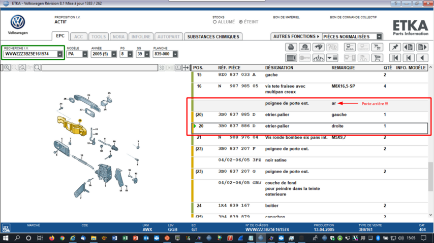

Je pense que ce que tu as commandé est pour une porte arrière droite : « 3B0837886D ».
Le problème ne viens pas de toi, plutôt du vendeur, car pour la référence « 3B0837886D », celui-ci indique la position à droite à l'avant :
Dans « ETKA » la référence « 3B0837886D » est indiquée comme étant à l'arrière :
Pour l'avant droite, toujours dans « ETKA », c'est bien la référence « 3B0837886E » :

Je t'indique que si la référence de ta nouvelle pièce est « 3B0837886D », dans « ETKA », c'est pour une porte arrière...
Pour ta porte avant droite (passager), c'est la référence « 3B0837886E ».
je comprends, j'ai bien la référence « 3B0837886D », pour la pièce reçue bien gênant tout ceci.
