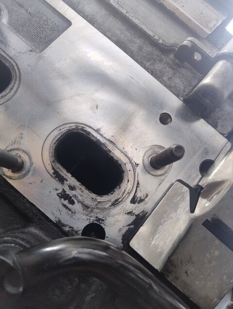

Bonjour

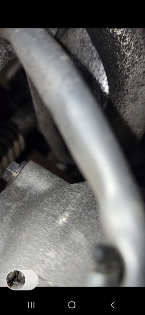

Je vous explique mon petit soucis j'ai un léScreenshot_20240411-151108_Photos.jpg
Regarde la pièce jointe 20240411_135905~2.mp4
ger sifflement qui se fait entendre vers 1800 2000 rpm quand la voiture accélère..
J'ai trouver des traces de suie sous la baie de parebrise mais j'ai pas de visibilité pour savoir d'où ça vien.

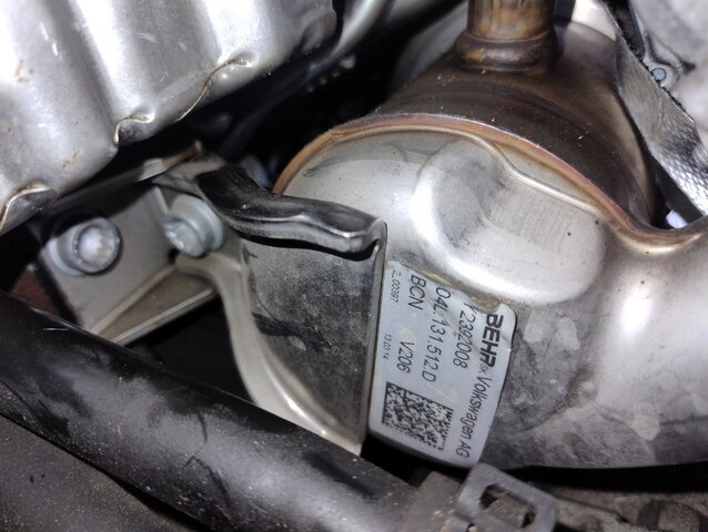

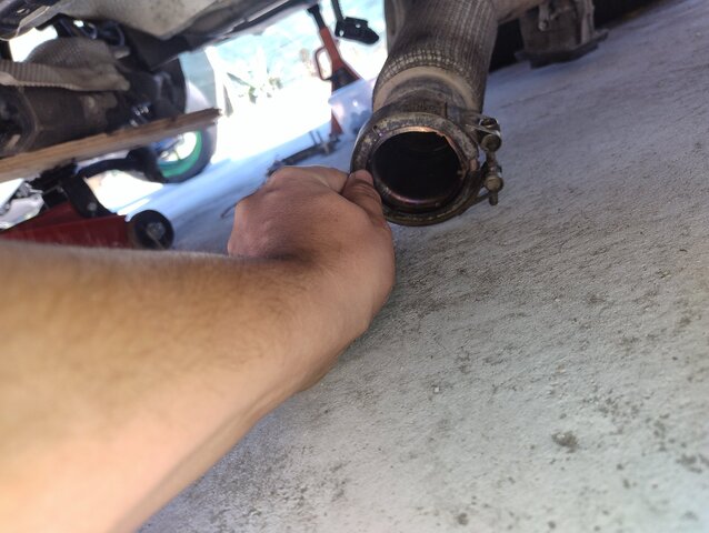

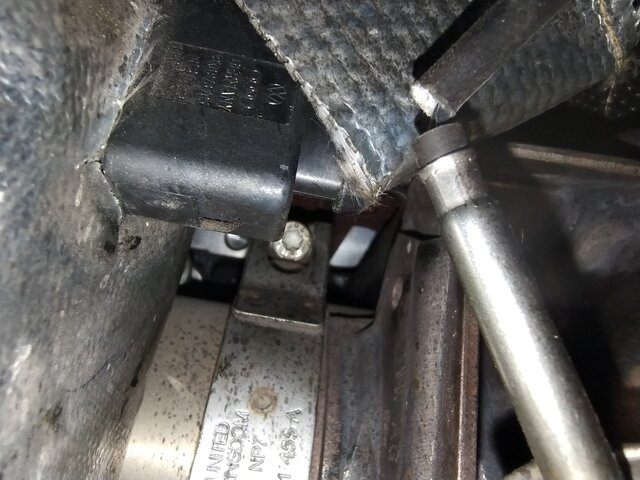

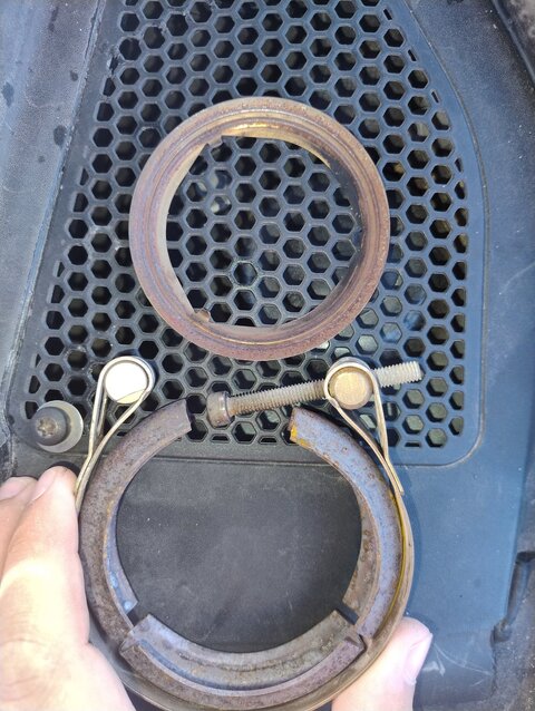

Il y a une partie flexible avec une tresse entre ton turbo et le catalyseur.
Il faut inspecter s'il n'y a pas des traces de suie, cette tresse vieillit mal et fuit.
Si pas de traces sur la tresse, le catalyseur est peut-être fissuré ou le carter échappement du turbo....

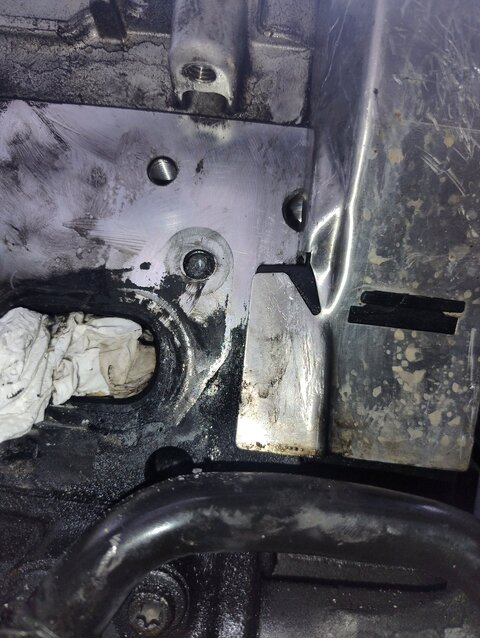

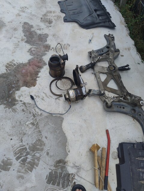

Salut déjà merci à toi. Je pensais aussi à legr.. ( vue que jai de la suie a ce niveau, a moins que cela na pas de lien )cette tresse elle est plus accessible par dessous ?
Sur l'A3, c'est comme la Golf, tout le circuit de suralimentation est accessible par le dessous uniquement....
S
Salut
J'ai pas d'intercooler c'est directement intégré dans l'admission et refroidi par l'eau. J'ai checquer hier. Parcontre pour ce qui est de la vanne egr turbo je vais passer par le dessous comme tu dit car sinon impossible d'y voir

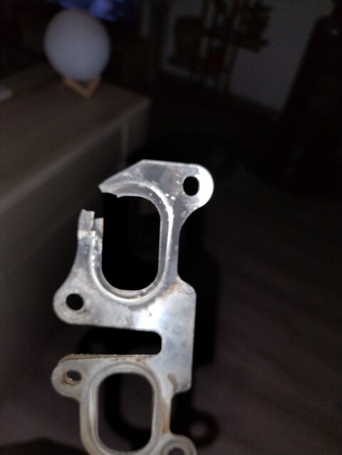

Pour ceux qui rencontre le même problème je pense avoir trouvé le problème 🙂
Lorsque mon fap se régénère je n'ais plus aucun sifflement.
L'explication et que lorsque le fap se régénère le conduit de legr est fermé.
