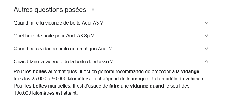

est t'elle prises en entretient chez Audi VAG ? Car d'après mes recherches , une vidange de boite doit être faite dans les 60 000 Km ou 4 ans ...

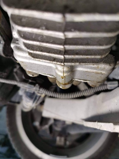

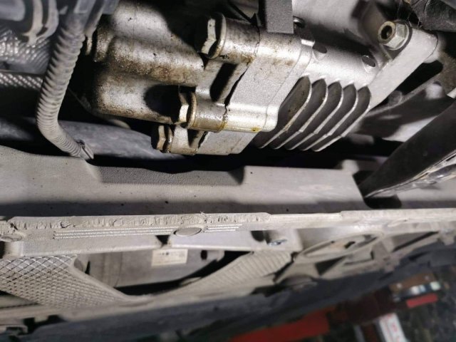

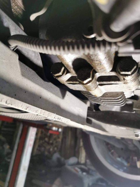

Je vous met en pièce jointe des photo d'une fuite que j'ai constater en juin en mettant la voiture sur le pont. L'huile est jaune et non noir comme l'huile moteur. j'avais déjà prit rendez vous pour CELA. Ils on montre ma photo au mecanicien qui a dit que c'était normal qu'il y ait des légères fuites. sachant qu'ils etaient déjà au courant pour le BRUIT.

Alors ... Je voudrais qu'on m'explique : Tu as des fuites sur ta boite , et elle doit recevoir un " a point " de correction pour le niveau ... ( si elle n'en est pas à la moitié , vu qu'il n'y a que ...1,7 litre ...
2 ) AUCUNE huile est " in-dégradable " . Toutes les huiles ( moteur , boite , pont ) s'usent et se dégrade par la chaleur des frictions sur le long terme . J'ajoute que , même sur les autos portée , les huiles de boite doivent être changées ( et pourtant , elles tournent moins vite ! Et ce n'est pas en km , mais en heures de travail ) .
3 ) Tu as 138 000 km , si tu es un représentant , voir un automobiliste qui roule beaucoup ( surtout que tu es en montage ) qu'en sera t'il au kilométrage 250 000 , voir 300 000 km avec LA MÊME HUILE sachant qu'une boite est la mécanique la plus sollicité d'une voiture ( en plus de la perte de tes fuites ) si AUDI ( le garage ) prétend qu'il n'y a pas " D'ENTRETIEN ??? .... Et cerise sur le gâteau : ILS NE PEUVENT PAS LA FAIRE !!! ... Houlà !
