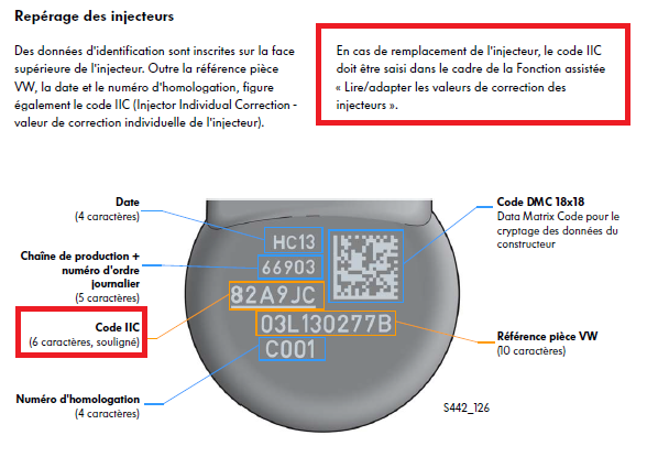

Impeccable merci. Par contre j’ai pas compris quelle valeur il faut entrer dans la procédure…

La valeur qu'il te faut rentrer est le code IIC, graver sur l'injecteur.
Impeccable, merci beaucoup !
