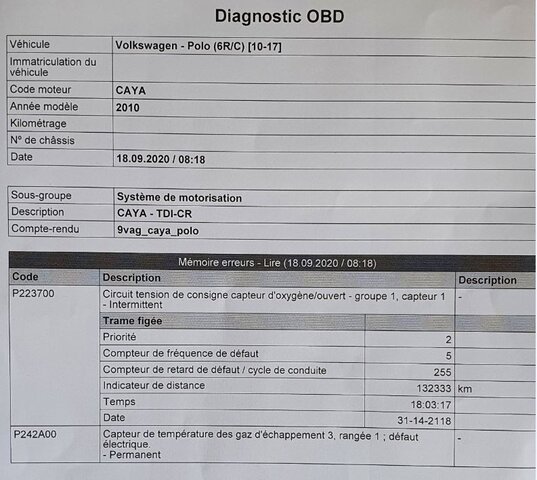

Sur ma Polo 5 1.6 TDi 2010 j'ai eu l'allumage des voyants d'erreur moteur et préchauffage.Outre les voyants allumés je n'ai pas ressenti de perte de puissance .
Je suis cependant allé chez le garagiste. Après passage de la valise les codes suivant sont ressortis (voir également en PJ)
- P223700 : Sonde Lambda
- P242A00 : capteurs de température
Dès lors il m'a annoncé qu'il était nécessaire de changer la sonde lambda (311€) et les 2 capteurs de température (entrée sortie du pot) pour 210€ chacun.
Avec main d’œuvre on tombe dans les 1000€
Pour moi tout changer n’est peut-être pas forcément nécessaire car le défaut permanent concerne le capteur de température numéro 3, il serait judicieux d’effacer le code défaut de la sonde lambda et voir si il revient...

Il y a plusieurs sondes mais effectivement commencer par celle en défaut permanent est raisonnable .

Ton garagiste a t il fait d'autres tests, relevé de paramètre, contrôles des capteurs et faisceaux... ?
Que les capteurs aient une influence direct sur le FAP, c'est certains mais pour le reste sans tests et contrôles, rien ne peut être confirmer.

Merci pour vos réponses. En effet quelques fois les voyants ne sont pas allumés à froid et vont s'allumer au bout de 5 min ou 1h.
Du coup je vais investir dans un lecteur OBD genre de ce type et voir pour une réinitialisation du code intermittent de la sonde lambda
