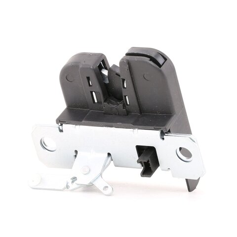

Voici en pièce jointe ma serrure , dessus se trouve une fiche qui pour moi ouvre la serrure quand j'appuie sur le bouton de la porte conducteur ... Ce n'est peut être qu'un capteur pour indiquer que le hayon est fermé ou ouvert .Je ne peux pas mesurer , les broches sont trop petites pour insérer l'ohmmètre et j'ai donc remonté les fils jusqu'à la grande fiche qui se trouve à droite du coffre et rien du tout ...Mon raisonnement est faux donc
Ok, sur ta serrure, tu débranches le petit connecteur 2 fils, il doit comporter un fil de couleur marron/vert, c'est sur la pin n°1 de la serrure normalement d'après le schéma.
Côté bouton dans la portière, tu dois retrouver un fil de couleur marron/vert relié sur la pin n°1 de l'interrupteur.
Il doit y avoir continuité entre ce fil côté portière et celui de même couleur côté serrure et cela lorsque tu as débranché le bouton de commande côté portière et le connecteur deux fils côté serrure.

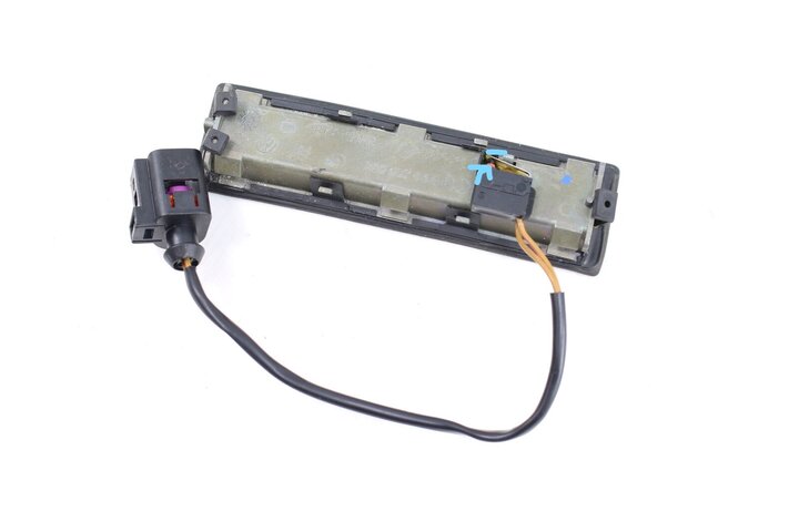

Comme je le disais mon raisonnement était FAUX ! Lorsque j'appuie sur le bouton de la portière , l'impulsion va jusqu'au swtich du coffre ( 3B9827566B ) et non directement vers la serrure !
C'est la petite connectique qui actionne la serrure ( flèche sur la pièce jointe ) et lorsque je mets un trombone mon coffre ( petit trait sur la pièce jointe ) s'ouvre depuis le bouton de la portière ; il y a certainement trop de jeu . J'avais donc raison , c'était la seule pièce que j'avais prise de l'autre hayon qui faisait défaut ! Peuf !
Les microswitchs ont encore frappé, car en plus ce n'est pas évident à trouvé, il ya les même un peu partout dans les serrures et souvent c'est celui qui est le moins accessible qui déconne !!!
Mon coffre est vide ahaha j'ai TOUT enlevé pour ne rien abîmer et que ce soit plus accessible et c'est un MICRO swith qui déconne et bien au fond du hayon XD ! l'enfluuuurrre ... déjà un truc en moins Pfiou
