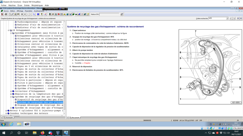

- En sous régime, à 1200 tr/mn (en seconde surtout), pédale bien enfoncée la voiture n’a pas de puissance .
- Grosse fumée noire, et si j’insiste un clac, clac clac rapide.
- Si je relâche légèrement la pédale et que j’accélère, elle part comme une balle.
- Pas de codes défaut, et mis à part ça, dans les tours ça bombarde comme avant.
- À bas régime au ralenti, j’entends par contre des bruits métalliques, on va dire qui font penser à la géométrie variable qui s’ouvre et se ferme en faisant chuter la pression.
Y aurait-il un spécialiste qui pourrait m’aider ?
