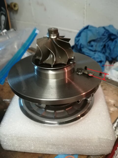

J’ai donc commandé un CHRA, remonté le tout, nettoyage de la géométrie variable, qui au passage n’était pas très sale.
Par contre, j'ai ajusté celle-ci comme j’ai pu, car évidemment le réglage de butée était à faire (j’ai comparé par rapport à l’ancienne...).

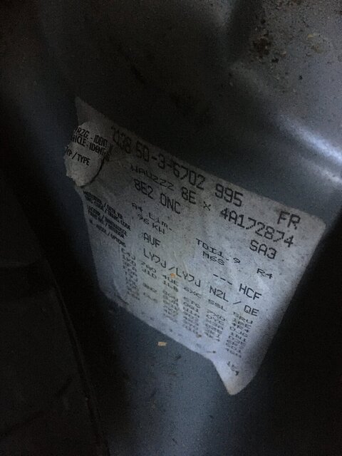

Regarde cela et vérifie le tout !!!!
Vérifie le clapet anti retour également, celui dont la flèche est au dessus !!!
Oui j’ai l’étiquette
Je la mets en fichier joint
Merci pour les schémas des durite, de tête je pense quelles sont comme ça, je suis parti en déplacement pour 14 jours, j’essayerai de voir avec ma femme si elle peut me confirmer quelles soient bien comme ça

Pour le CHRA j’ai recalé la butée le plus prêt possible de ce qu’il y avait sur le vieux. Mais tu penses qu’une butée mal réglée créerait une courbe comme ça?

Tu as démonter le plateau des aubes pour nettoyer la GV ? N'a tu pas un peu trop serré les 3 vis qui la maintienne au remontage ? (5Nm pas plus !) Ca arrive qu'avec un serrage un peu trop important la GV grippe une fois en température.

Normalement, au ralenti ta GV est activée à fond (pour optimiser le couple à bas régime), càd que ton vérin de GV est commandé par la N75.
Par contre, il y a un accumulateur en plastique entre la N75 et le vérin de GV, il est fixé sur le bloc moteur, donc vérifier en soufflant dedans si il n'est pas percé.
Pour le réglage de la butée mécanique de GV, voici la cote à reporter sur le nouveau CHRA:

J’ai trouvé le détail du fonctionnement de la géométrie et je pense que la tige est trop longue.
Du coup quand je pourrais, je rétrécirai sa longueur et ferai un autre Log pour voir l’évolution.

Via la vis de butée sur le chra, tu dois pouvoir réguler celà correctement !!!

Ne t'inquiètes nous avons tous les deux raisons, il fait agir respectivement sur les deux vis -CHRA et GV- afin d'obtenir le compromis exact mais le meilleur est quand même de retoucher la carto via la MAP N75, sinon pour l'EGR tu la fais supprimer de la surveillance carto et le tour est joué !!!!
