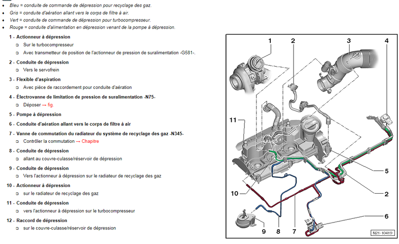

Je n'ai malheureusement pas VCDS. Je vais voir avec un copain.Regarde sur VCDS le groupe de mesures, réglage de base, canal 120, tu devrais avoir le voltage en faible charge et en pleine charge et si tu peux sélectionne le canal adapté dans la liste défilante en bas.
J'ai tout fait avec une pompe a dépression.Normalement, il faut avoir une pompe à dépression, et au fur et à mesure, que l'actionne tu regardes si tes valeur évoluent correctement, as tu vérifié MINUTIEUSEMENT tes durites de dépression ? Si non, je t'invite à le faire et à laisser les durites sous dépression env. 1/2 minutes pour voir si une fuite n'est pas présente.
Par contre y'a quelques chose qui me paraissait bizarre, quand je mets la wastegate sous dépression, la valeur ne tient pas.
Elle redescend petit à petit... Étant donné que ça me le fait aussi sur le vieux turbo je me suis pas inquiété. Bien entendu je me branche en direct sur le haut de la wastegate.
Mais il y a quand même une importance a ce que ma valeur une fois en butée, donc sous dépression soit bonne. Tu dis que je devrais l'avoir avec VCDS?

Le tuyau qui part direction à l'EGR, on est d'accord qu'il n'a pas d'importance avec mon problème ?

L'envie m'est venue de tester une fois de plus la N75. On est bien d'accord que sur la durite qui va la Wastegate je devrais sentir une aspiration ? Ou mesuré une pression avec ma pompe à dépression ?
Parce que la du coup j'ai beau débrancher n'importe quelle durite je ne ressens plus aucun mouvement d'air.
Aurait elle grillé à force ? J'en avais essayé une d'un 2.0l TDI qui fonctionnait bien et qui portait la même référence mais elle se mettait aussi en défaut. C'est pour ça que je n'ai pas cherché plus loin .. de toute façon à l'instant T si je ne ressens aucune aspiration sur ma N75 c'est quelle est morte ?
Parce que je trouve 0,15 de résistance ?

Je n'avais pas effacé le défaut, du coup elle n'était pas commandé. Une fois effacé, elle aspire à 0.9 donc je doute que ce soit elle la fautives.
0.9 c'est ce que je mesure sur la sortie de la N75 direction la wastegate... Donc je suis complètement à côté du truc ?Salut,
0.9 c'est la dépression à l'entrée de la N75, c'est celle sur l'entrée de la capsule qu'il faut.
