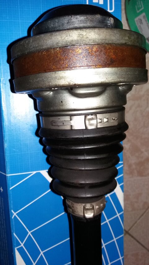

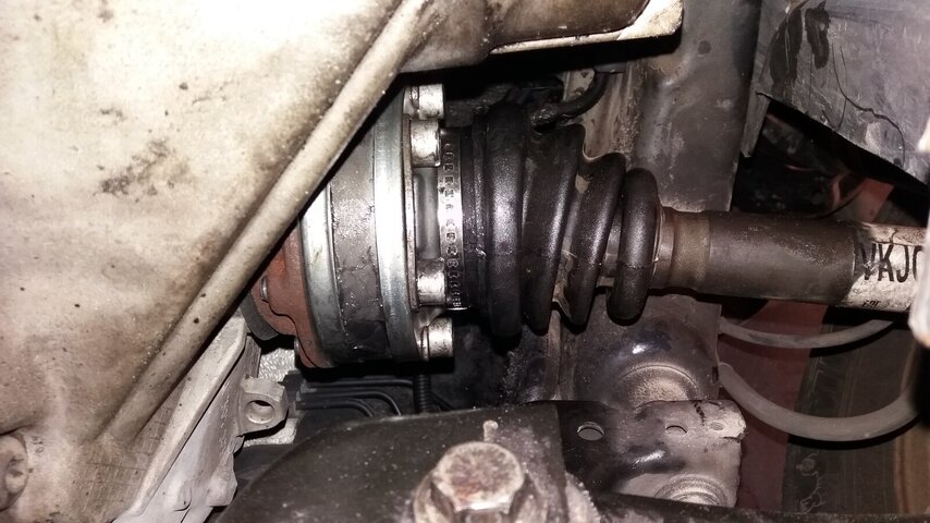

C'est bizarre qu'un soufflet de cardan neuf se deboite au bout de 500km. Surtout SKF c'est une très bonne marque...Ca vous ai deja arrivé?

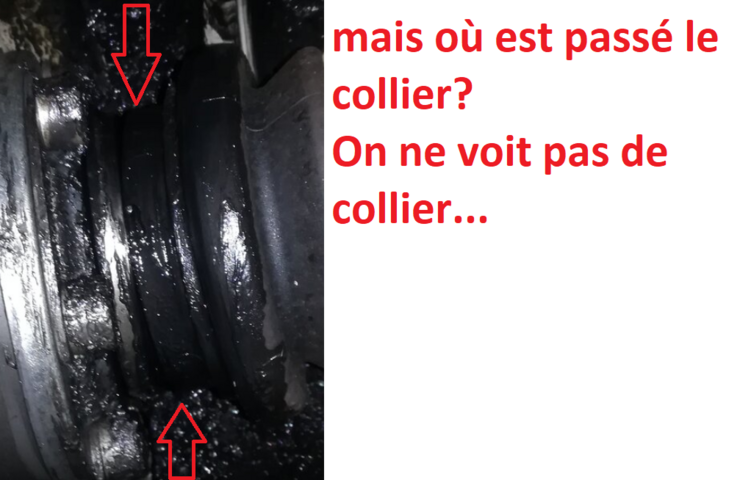

Sans mettre les colliers de serrage ça semble pas étonnant que ton soufflet et une fâcheuse tendance à se faire la malle non ?
et les deux colliers de serrages, on ne les voit pas sur la photo?
Tu veux dire que ce genre de collier n'est pas solide?

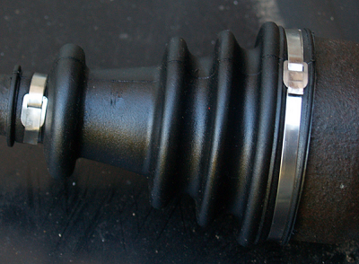

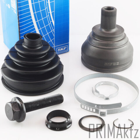

Celui de skf est de ce type la:
Le collier que tu montres sur la dernière photo est de meilleur qualité il me semble que celui sur la voiture.
Retour garage et pose d'un bon collier afin de régler ce problème B-)

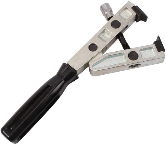

PS: les origines sont très bons , mais attention certains modèles ont besoin d'une pince spécifique à utiliser avec clé dynamométrique

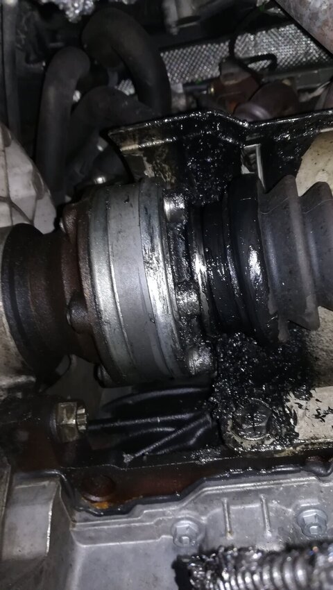

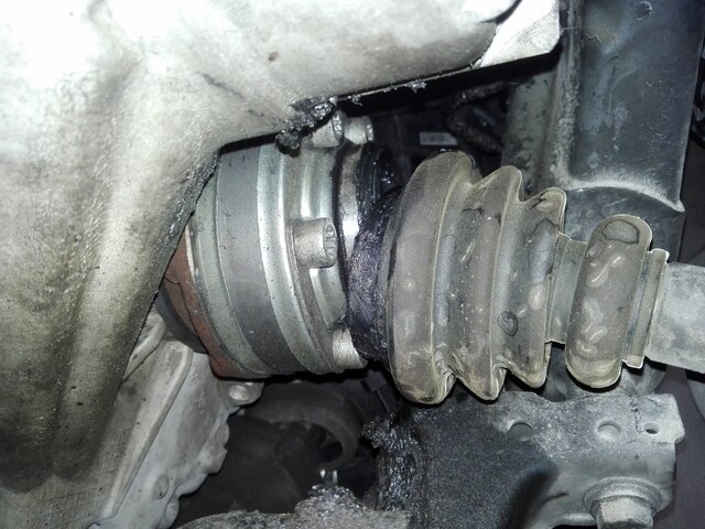

Charlydiag le garage me l'a reparé aujourd'hui et c'est bien le collier du garagiste sur la photo.
Celui d'origine est comme ça :
Je ne me moquerai pas car j'ai remplacé un de mes soufflet de cardan l'année dernière (côté roue) par un SKF et il avait sauté également, j'ai changé plusieurs fois de collier mais ça ne tenait pas, et le soufflet avait soufflère... euh souffert.. et du coup le caoutchouc avait un peu ramasser, plus rien n'y aurait fait.

le soufflet c'est du caoutchouc ou plutôt un plastique plutôt rigide ? voici la pince qu'il faut utiliser avec une clé dynamomètrique cardan.jpg
