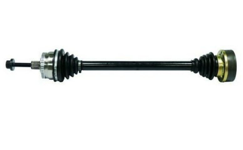

Bonjour.
C'est bizarre qu'un soufflet de cardan neuf se deboite au bout de 500km. Surtout SKF c'est une très bonne marque...Ca vous ai deja arrivé?

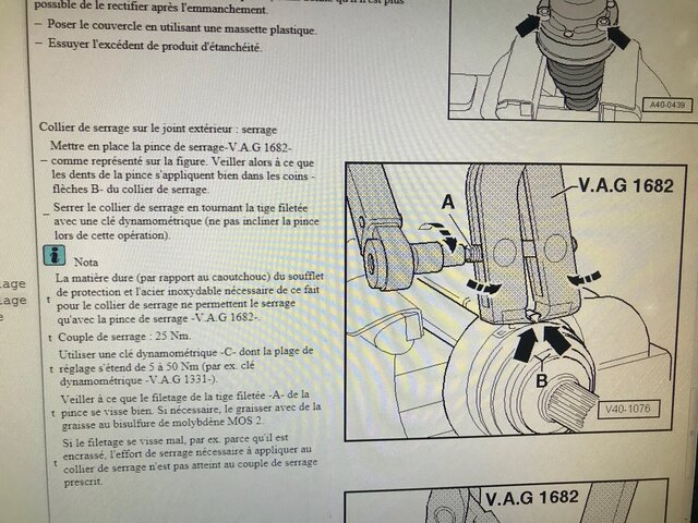

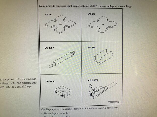

Mais plus maintenant depuis plusieurs années , il existe dans le groupe VAG des soufflets en plastique dur pour ce type de collier si vous n'utiliser pas la pince adéquate vous perdez votre temps car le soufflet ne restera pas longtemps à sa place.
Voici info de Elsa
Demi-arbre de roue avec joint homocinétique VL107 : désassemblage et réassemblage
La matière dure (par rapport au caoutchouc) du soufflet de protection et l'acier inoxydable nécessaire de ce fait pour le collier de serrage ne permettent le serrage qu'avec la pince de serrage -V.A.G 1682-.
t Couple de serrage : 25 Nm.
t Utiliser une clé dynamométrique -C- dont la plage de réglage s'étend de 5 à 50 Nm (par ex. clé dynamométrique -V.A.G 1331-).
t Veiller à ce que le filetage de la tige filetée -A- de la pince se visse bien. Si nécessaire, le graisser avec de la graisse au bisulfure de molybdène MOS 2.

@Diabolo, charlydiag te parle de soufflet semi rigide, toi tu réponds en parlant du type de collier.
Moi, je comprends que :
- Si soufflet semi rigide, alors serrage du collier avec la pince dynamométrique...
C'est ce qui est spécifié dans la doc « ETKA » :
La matière dure (par rapport au caoutchouc) du soufflet de protection et l'acier inoxydable nécessaire de ce fait pour le collier de serrage ne permettent le serrage qu'avec la pince de serrage V.A.G 1682.
  • Couple de serrage : 25 Nm.
  • Utiliser une clé dynamométrique -C- dont la plage de réglage s'étend de 5 à 50 Nm (par ex. clé dynamométrique -V.A.G 1331-).
  • Veiller à ce que le filetage de la tige filetée -A- de la pince se visse bien. Si nécessaire, le graisser avec de la graisse au bisulfure de molybdène MOS 2.

Dsts Les cardans ont été changées par la pièce complète pas que le soufflet. Ils sont arrivés neufs dans leurs boite d'origine.
Pourquoi pas des explications plus précises dès le début ? Alors dans ce cas il s'agit d'une pièce échange standard ? ou neuve ? la marque ?
Voir avec le fournisseur pour un échange ?

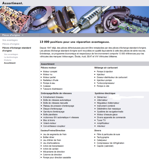

ce serait étonnant que ce soit de l'échange standard officiel VAG (c'est garanti deux ans).
Un tel mauvais travail, je l'aurais renvoyé à cet atelier de reconditionnement. Un garagiste doit remarquer les défauts et refuser la marchandise et non la placer.

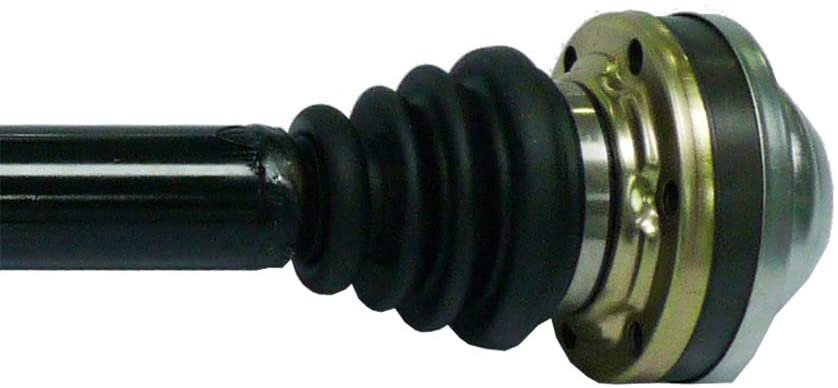

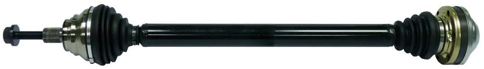

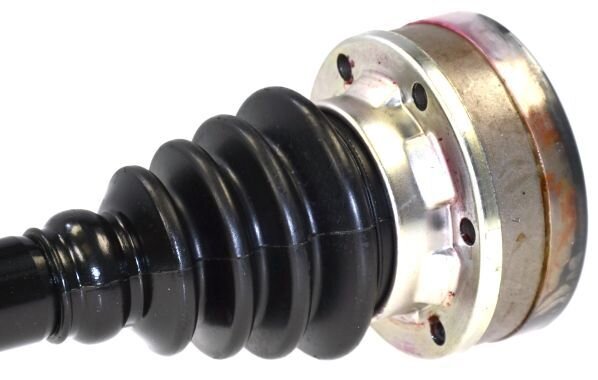

Vous avez tout faux, de ce coté là, il n' y a pas de collier.....le soufflet est juste coincé et " serti " par l' enveloppe
métallique du " bout " du cardan coté boite.

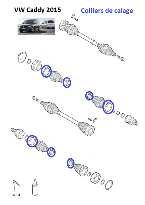

Je me suis posé la question aussi lorsque j' ai changé le bras de cardan complet SKF, sur la A4 B5 de mon fils,
il y a 3 semaines.
Pas de collier coté BV sur un cardan complet SKF neuf....référence VKJC 5466.
Voir sur cette photo à droite....caoutchouc serti dans la " tôle ".

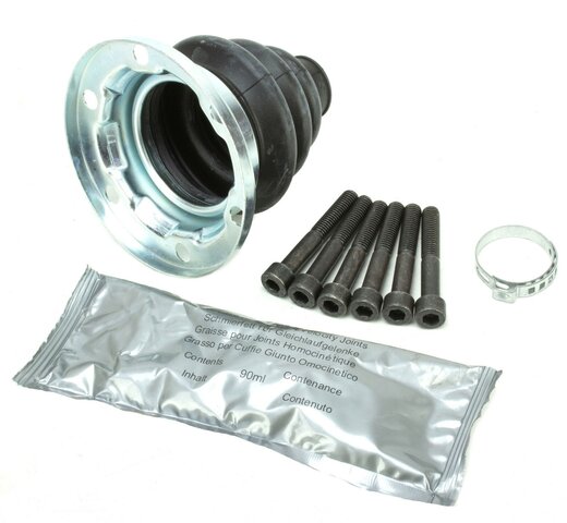

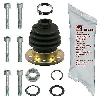

Il existe même le kit avec seulement un collier pour le soufflet coté boite...un exemple....Joint-soufflet-de-cardan-Interne-pour-Vw-Golf.jpg

Desolé pour le retard.
Le garage m'a changé le cardan VW d'origine qui faisait des grincements quand je tournais, par un cardan SKF neuf VKJC 4620.
C'est de ma faute il m'a proposé de reparer celui d'origine avec le kit de reparation et moi j'ai preferé en mettre un neuf, car jusque la j'etais content de la marque SKF.
Mon modèle a bien un collier.
Donc il te manquait le collier....comme sur ta photo du 1er post ! :(
